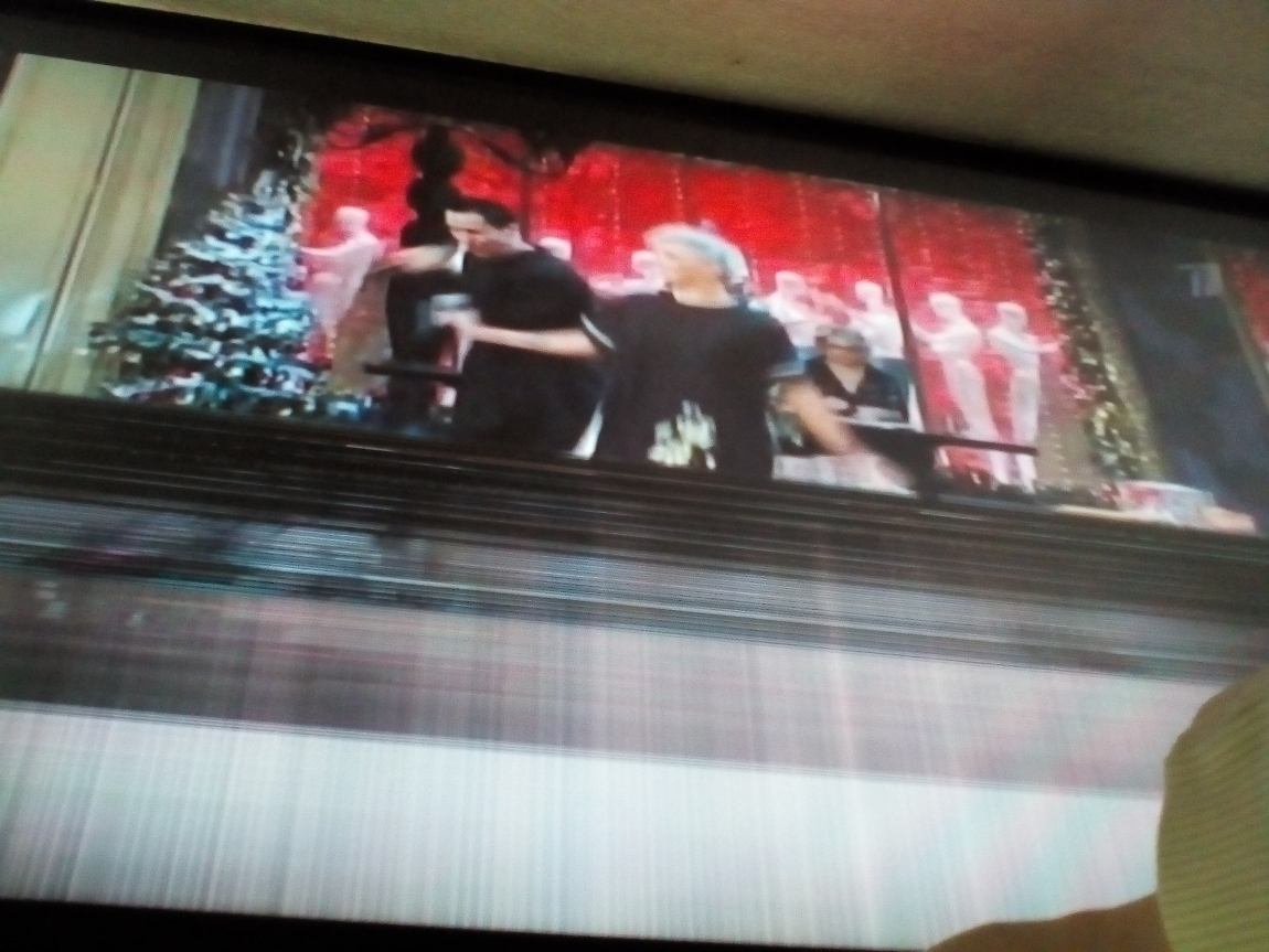

LCD LG 37SL8000
Панель : LC370WUD
Б.Пит :2300KPG084A-F
Тюнер : нет описания
Мать : LD91K EAX60890803(1)
EEPROM
SPI flash 25X32VSIG
Т-кон : 6870C-0264B 4L
Проц-р под радиатором
Пришел в ремонт с диагнозом "полоски начинают ползти вверх" Аппарат был после СЦ в заключении которого было указано замена T-con. На T-con сильно греется Мaxim 17108Е. Напряжения на T-con будут позднее. У панели верхнее расположение шлейфов и она закрыта стеклом - залитой быть не может. Не сталкивался еще с подобным, по какой причине изображение так себя ведет?
Vin 11.7
VDD = 16.2
VGH = 26.2 во время появления полос просаживается до 25,2
VGH_EO =26.1 (-3,1) во время появления полос 23,7(-2,6)
VGL_EVEN =26.1 (-3,4) во время появления полос 23,5(-2,6)
VGL -3.2
VCC = 3.2

Разбирайте панель. Если память не изменяет панель с боковыми "ушами" с обоих концов... раз калится МАХ и проседает VGH, то подыхает какой то из нижних боковых ушей.. проверьте как будет себя вести картинка если отключить по очереди шлейфы на стекло и слева и справа.. так вычислите неисправную сторону , кстати подыхайщий будет сильно греться. потом просто удаляете всю неисправную сторону начиная с нижнего. Но это все только если я не ошибся и уши с двух сторон !! ))

Там нет ушей вообще.

Иван Зенин, вы правы "ушей нет", но после часа прогона дефект снова начал свои проявления, правда сейчас это проявляется так примерно раз 2-4 минуты начинаетс лезть снова вверх, но доходит и до трети экрана потом сама откатывает назад. Матрице кирдык или нужно прогреть получше?

Первое.
