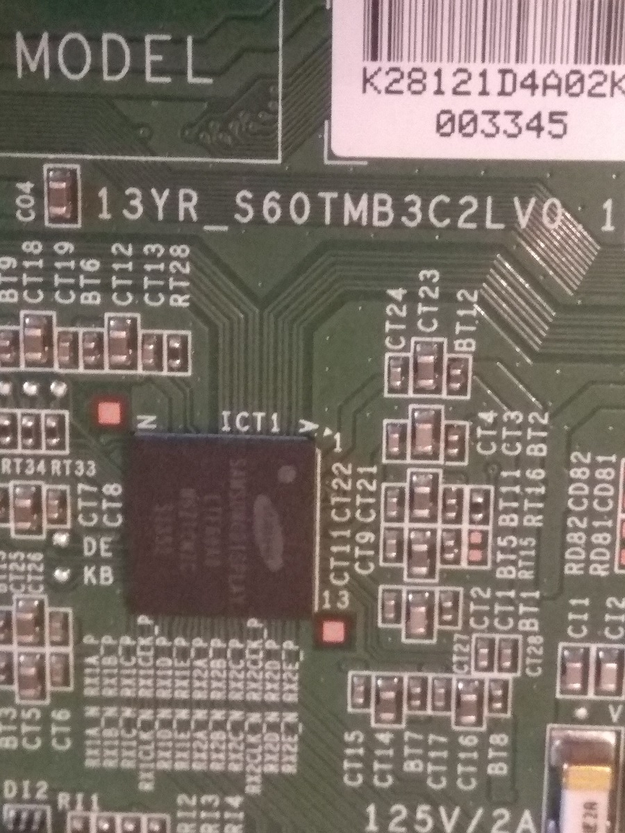

SONY KDL-48W585B
состав:shassis RB2G
процессор: sony
панель :samsung
блок питания выносной 19,5в 6,3а
Было заменено стекло,на 48" от телевизора TCL(матрица samsung,T-CON с интерфейсом lg 51pin ,для синхронизации использовал переходник).Так как,обе матрицы безкорпусные на установленном стекле T-con 13YR_S60TMB3C2LV0,1
планки 13Y_48USITSL4JV0.0
Продублировал синхросигналы с родного T-CON ,и сделал по 7 рин t-con установленного стекла низкий уровень,изо пошло отлично.Осталась ,как обычно проблема перевернутого изо.
По первому пину,ни высокий ни низкий уровень не действуют,они тушат матрицу.В сервисном меню,по мануалу,не нашел переворота изо.
Выкладываю фото t-con,и мануал на шасси,может у кого какие мысли будут.

в лыжном интерфейсе,по идее,должен быть переворот на t-cone,Думаю надо еще поиграться сигналом B-INT,(1 пин),почемуто он заходит на диодную сборку D12

Сообщение #6 От 16/03/2018 22:58 цитата
lavr2 писал:
T-con 13YR_S60TMD3C2LV0,1
Чего-то не припомню на самсунговских панелях вывода переворота, на лыжных есть. Поправь название, на фотке другое написано, 13YR_S60TMB3C2LV0,1

Сообщение #7 От 17/03/2018 19:38 цитата
поправил.
Если нет на т-соне,должен быть в сервисе.

У сони в сервисе ничего интересного нет

Странно, что ПО не послало в пешее эротическое. Тут только искать на теконе опционник. Сложное и не благодарное дело. В сервисе искать - бесполезно. Соня давно гавнобренд.
