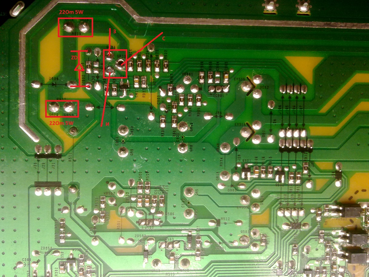

Состав:
БП: EAX61397101/12 EAY60968701 REV 1.4
Майна: EAX61365504
Y-sus: EBR63039802 EAX61319402
Y-drv: EBR63551601 EAX61315001 REV H, EBR63551701, EAX61315101 REV H
Панель: PDP 50T10000
При диагностике выявилось: обрыв резистора R-929 (5W 22Om), После него висит полевик FQD16N25C в котором встроенный диод на ножках сток - исток в обрыве. При замене резистора и транзистора-резюк снова обрывается и транзистор тоже летит. Выявить причину не смог. Плавающих питалов нет. Стендбай стабильный 5В. При попытке запуска 17 и 13В имеются. Нашёл похожую тему тут на сайте- вот: http://monitor.espec.ws/section31/topic207712.html
Но подсказки не нашёл. Прозвонка обвязки не показала дефектных элементов-смотрел тщательно. Подскажите, кто сталкивался, что за болячка у этого блока?
красным эллипсом выделен резистор, который летит и рядом с ним транзистор.

Неужели так трудно отследить куда идет эта вторичка, по какой схеме она включена?

Отследил-не трудно, но причину не нашёл. Обрыв резюка идёт и без подключения Y и X.

Вот и отследи. Ведь он на что-то нагружен.. если обрывается, да ещё и ключ выбивает. Тело у тебя. Поэтому не жди подсказки - начерти от руки схему этой цепи.

Я уже всё проследил. Нагрузки нет и не понятно что является причиной. Не просил бы помощи, если б не зашёл в тупик. Прозвонка всей цепи говорит о исправности элементов. Но нет, что то при подаче питалова меняет параметры и что не понятно. Тело у клиента и везти он его в мастерскую несобирается. А на выезд всё оборкдование с собой не возмёшь.

Ну да..ключ и резюк 5ти ваттный и не на,что не нагружен,так не бывает...Дык ,,а зачем весь телик забирать?Выдерни БП и подними его на столе,в чём трабла то?И клиента не потеряешь...

Ingh, Извини ну пора вспомнить закон Ома.
Ну так просто он там не может быть и понятно шо где то КЗ.

у меня предположение, что сначала выбивает ключ, а следом летит резюк. Отследить это не хватает времени. Но что приводит к пробою ключа не пойму. Всю обвязку по сток и исток проверил,- не могу найти причину. В схеме элементы звонятся не всегда по номиналу-выпаивал и проверчл по отдельности. Но всё цело. Вот и ломаю голову. Фото обеих сторон платы есть. Схемку рисовал ещё там. На что грешить не пойму.

Транзистором должно,что-то управлять,транзистор в свою очередь должен,чем-то управлять,судя по твоим постам нет ни того ни другого...как это понимать?

завтра отключу цепь после транзистора и посмотрю, что будет. Попробую посмотреть нагрузку на него. Без платы на руках тяжело гадать.

Ingh, без модуля на руках гадать не просто тяжело,а вообще бессмысленно,транзистор работает либо на завышенную нагрузку,либо вообще на КЗ,либо неисправна цепь его управления..вариантов немного...только тестер не забудь..))))

что ты там отключишь? землю? смех этот транзистор идёт на землю, а резисторы большие это нагрузочные.
в момент включения VS и VA в норме?

В момент включения в норме. Проверить стабильность не удаётся-летит цепь. Я уже писал, что без подключения X и Y всё равно летит транзистор и резюк. Если отпаять стабилитрон идущий на этот транзистор, то летит другой резюк, тоже на 5W 22om. А цепи идут на VS и VA.

Нет там никаких нагрузок. Это цепь разряда конденсаторов по Vs при выключении телевизора. Видимо она у автора включена постоянно. Ищи, откуда затвор полевика управляется.

Сигнал затвора приходит с 28 ногой шим-маркировку не прочесть, как не чистил и не пытался, под лупой не видно тоже, и так же затвор висит на землю через стабилитрон катодом на затворе. Стабик решил заменить для уверенности. При включении на сток транзистора приходит 163 вольта, потом падает до 150В и снова обрывается резюк и вероятно летит транзистор, но короткого по ногам нет.

Для проверки всего остального не ставь полевик вообще (только резистор 22ом поставь) и включи телик. Должно всё работать. Только когда выключишь, не забудь ёмкости Vs разрядить, с заряженными нельзя телик включать вновь.

Я уже так сделал. На второй фото видно, участок платы без транзистора. Но тоже самое. Реле щёлкает, включается, на доли секунды идёт поджиг экрана и снова отключается. Потом снова сам включается-таже история и выключается совсем, но ошибку не выдаёт. Резюк без полевика не летит, так-как цепь в обрыве получается. Без подключения SUS тоже самое.

Уменьши напряжение Vs резистором на БП.
