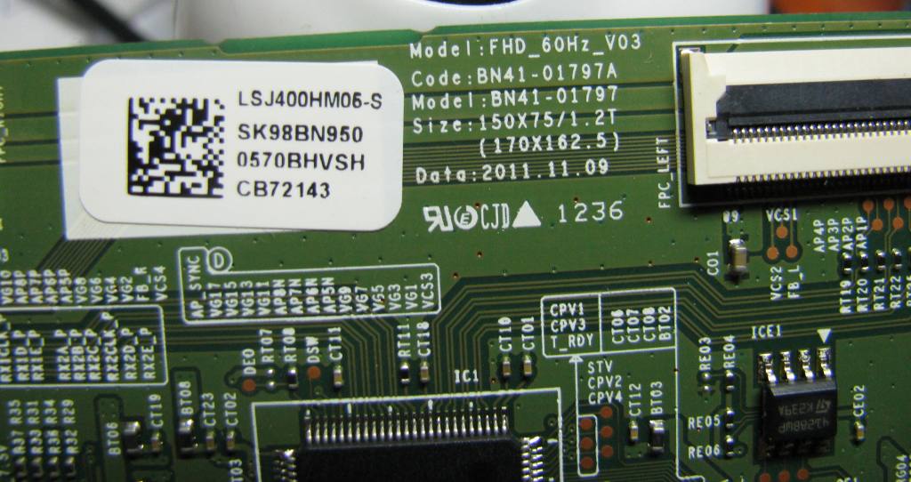

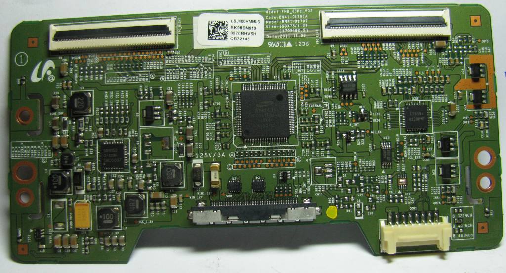

ну кое какие замеры я конечно делал ,просто не выложил их сразу , при создании темы .
вот то что я проверял на T-con
VIN-12V
HVIN-12V
VCC-1,2V
VCC-3,3V
HAVDD-8,8V
HAVDDR-8,8V
HAVDDL-8,8V
VOFFE минус 10,1V.... напрягло
VSS минус 6.2V ... тоже напрягло
VONE- 28,6V
я понимаю что это не все контрольные точки , но пара заниженных напряжений меня уже расстроила
исходя из этих замеров , я уже и платку T-con заказал .
люди добрые подсказали что можно T-con в тесте проверить , вот я темку и создал

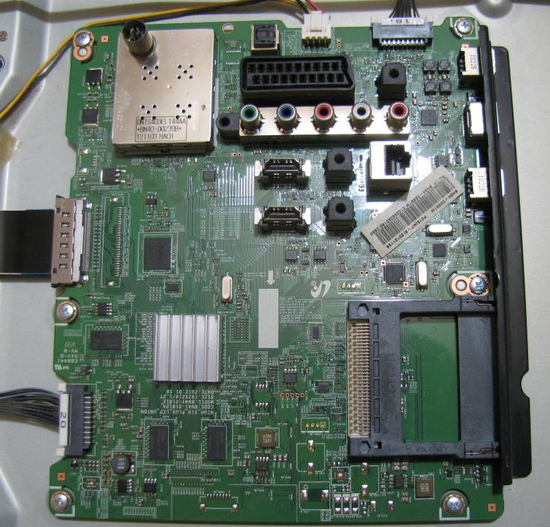

вот мои замеры на плате майна
для более реального обзора , прикрепил снимок моего майна , и пару снимков с контрольными точками из мануала .
вот реальные замеры ;
BD214,BD209 - 12,6v
BD206,BD201 -12,6v
BD213,BD208 - 5,13v
BD207 - 5,16v
L201 - 5,1v
L203 - 3,3v
L202 - 1,15v
BD211 - 1,5v [/u]

  IMG_5329.JPG  117.46 КБ  Скачано: 577 раз(а)

rapit
Сообщения: 120
Сообщение #17 От 22/11/2018 16:05 цитата
замена платы T-CON не дала никаких результатов
в итоге был заказан новый майн , и телевизор ожил
РЕШЕНО .
