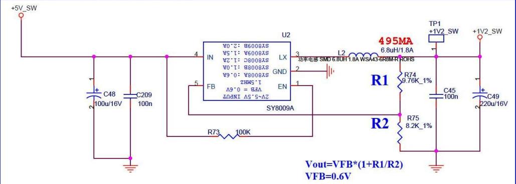

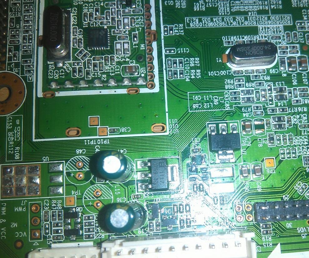

проблема в том что хотел узнать маркировку микросхемы U2 и почему один пятак катушки L1 замыкается на землю

Фото покажи.

Зачем оно мне в л.с. Здесь покажи, и не фото платы с интернета, а то место, где микросхема эта стоит.
ринат124578
Сообщения: 40
Сообщение #5 От 27/11/2018 21:39 цитата
качество плохое
ДОБАВЛЕНО 27/11/2018 21:39
ее там нет уже так как сгорела и на ней ничего нету

Сообщение #6 От 27/11/2018 23:49 цитата
ринат124578, рисуешь схему включения и радуешься, за такое фото руки отбить мало.

Сообщение #8 От 28/11/2018 09:31 цитата
смех смех смех
mehanik93
Сообщения: 533
mehanik93
Сообщение #9 От 28/11/2018 10:04 цитата
U2 SY8009A +1,2V CORE POWER

Сообщение #10 От 28/11/2018 11:00 цитата
спасибо mehanik93 а почему один пятак катушки L1 коротит на землю

Сообщение #11 От 28/11/2018 11:52 цитата
В смысле один пятак катушки L1 коротит на землю ? Может всё таки у тебя проц пробит ?

Сообщение #13 От 28/11/2018 15:40 цитата
ринат124578, давай фото без вспышки,или ищи мыльницу!
