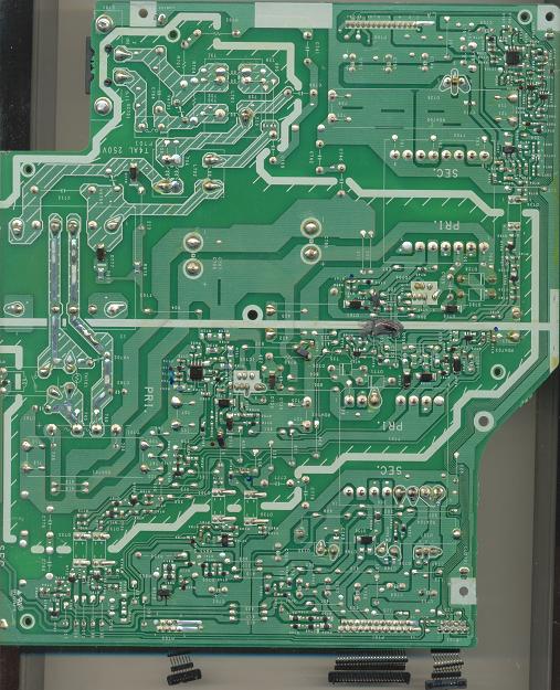

Блок питания собран на МR 4020 и MR4030.
Схема http://archive.espec.ws/section332/file15265.html
Телевизор мог выключиться через 10-20 минут (со слов клиента). Дальше полностью вырубился.Оказались в коротыше D782 - 33v, Q724 - TXA037WJ. Поиск DataSheet TXA037WJ успеха не принес.Можно ли чем то заменить или есть на него данные?
Фото

Корпус SOT457 (SC74) , надпись на корпусе в файле.
wiewcam
Сообщение #3 От 28/12/2008 02:09 цитата
Это ключ-стабилизатор. Вполне можно заменить КРЕНкой с выключателем.

Решил поднять эту тему потому что такая же неисправность но чем лечить так и не нашел.Чем заменить эту микросхему неужели нет замены.Попробывал управляемую крен не получилось второй источник не запускается.Тема создана давно может кто придумал что нибудь

Я поставил управляемую крен подключил по схеме включения крен вход 1вывод2 выход 3корпус 4 управление на 1 первый вывод подается 15В как только происходит запуск на ней остается 6в и все тормозит может нужно что убрать обращусь к нему в личку может подскажет наверное какието нюансы есть.
B.B.
Мастер
Сообщения: 11578
B.B.
Сообщение #7 От 21/05/2009 11:07 цитата
Alex3708 писал:
...на 1 первый вывод подается 15В как только происходит запуск на ней остается 6в и все тормозит
А ты разобрался с причиной выхода предыдущего стабилизатора.?
Куда же деваются аж 9 вольт?

Сообщение #8 От 21/05/2009 11:09 цитата
Alex3708 писал:
1 первый вывод подается 15В как только происходит запуск на ней остается6в и все тормозит может нужно что убрать обращусь к нему в личку может подскажет наверное какието нюансы есть.
Ну и какие тут нюансы?
1. проблемы с 15 вольтами (до кренки).
2. проблемы с цепями (после кренки)
3. с самим мастером.
Попробуй подать на вход кренки от другого источника, и всё будет понятно.

Сообщение #9 От 21/05/2009 13:02 цитата
Да надо тупо ток потребления замерить ! улыбка
Alex3708, Амперметр знаешь что такое ? подшучивать, дразнить

Сообщение #10 От 22/05/2009 00:16 цитата
Совершенно верно! Нужно на ШИМ подать именно 15В и не вольтом меньше,а кто встречал управляемую КРЕН 15В я лично не встречал может она и существует в природе но у нас их нет пришлось подтягивать стабилитроном 12вольтовую КРЕН.до 15.5В.
Обычно у ШИМОВ большой разброс питания от 9в до 20 иногда и больше а сдесь 15.5В вот я и растерялся когда подал питание 12в она не завелась.Да еще никто не упомянул что нужно диод удалить с 1 на 6 вывод тогда истойчиво заводится крен. Тупо с диодом не хочет работать.Вот это и есть нюанс!Тема решена но закрыть может только хозяин всем большее спасибо.

У меня нет хорошего фотика и художник с меня не очень. Могу описать по схеме которая имеется в обменнике.Q724 и Q723 они совершенно одинаковые но вместо Q724 КРЕН не поставиш хоть головой об стенку.Эксперементировал не получилось.А вместо Q723 можно подключить 78Р12.Удаляеш Q723.D773 затем подключаеш 78Р12 1крен на1 Q723. 2крен на 6 Q723. 3крен через стабилитрон 3.3В на 4 Q723. 4крен управление на 5 Q723. Если сгорела Q724 нужно поменять местами с Q723 и заменить стабилитрон 33В они сгорают в паре.D782.А на счет мастеров Вы правы если б туда не полезли пропаевать не разрядив сетевые конденсаторы все в порядке былоб нужно было просто заменить сетевую кнопку и всем радость.Извените за художество но я попробывал.

Это не стабилизаторы, а ключи, видимо, два транзистора, в одном корпусе. Прямой (1э, 2б, 6к) и обратный (5б, 4э, 3к). И TXA026 построена так же. у Q724 в работе, на 5 ноге, должен быть "0", иначе на питание IC705 идет повышенное U и она затыкается.
