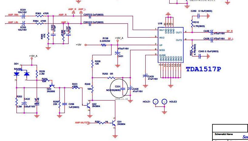

BBK LT1526S нет звука в режиме TV
shel
Сообщения: 491
shel
Сообщение #1 От 05/05/2012 21:31 цитата
Шасси -HD_T7050H_V1.3A
CPU- SPV7050P (под радиатором)
EEPROM 24C32
Flash EN25T80(на панельке)
TDA9886TS, YD1517P, 4558
В режиме видео звук есть.TDA9886TS менял,система DK включена.На 8 ноге TDA9886TS сигнал звука есть.
Тел отдали с диагнозом -не включается.
Проблему устранил.Хотя до устранения снимал 24с32-прошивку снял.и потом отвлёкся и включил телик без неё,может из-за этого.Но вообще был ли звук.говорят что был,хотя каналы были не настроены-видики смотрели.
В сервисе DK включен.
Ещё есть настройки EEPROM
Как-то раз звук проскочил когда из сервиса вышел
Цепочку SIF проверял
Чистую память подкидывал.
Запутался-схема не сходиться

Сообщение #2 От 11/05/2012 20:37 цитата
Скорее всего постоянно активна mute.Есть такая байда у некот. моделей Supra.А твой мэйн там же делали.

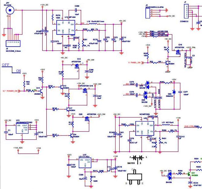

Лежит очень похожая плата. Supra (модель не помню). Поначалу просто пропадал звук. Потом неисправность прогрессировала, стало пропадать напрочь управление. К тому моменту как я туда влез он работал всего секунд 30, и зависал с характерными щелчками. Оказалось, в момент этих "щелчков" (в динамиках) что-то коротит 1.9 В. Почти до нуля. При этом греется стабилизатор, диоды, и как утюг калится проц. После тщетных попыток купить плату оторвал радиатор от проца, чтобы почитать название. SPV7050P. Теперь ищу проц. Но что-то мне подсказывает, что его купить тоже проблемно. недовольство, огорчение
Есть Такое у Супр, и довольно часто, но не всегда это связано с выходом из строя проца. http://monitor.espec.ws/section31/topic122783p60.html

Nik_Al, диоды у меня точно не при чём, садится в ноль напряжение 1.9 периодически, и всё калится, как утюг.
Что ты имел в виду?Я бы прочесал обвязку U15(или замена).

semvictor, куда еще, кроме проца, идёт 1.8 вольт?
semvictor
Сообщения: 3102
semvictor
Сообщение #16 От 19/05/2012 21:27 цитата
Никуда!

Сообщение #17 От 19/05/2012 21:47 цитата
semvictor, значит я правильный вывод делаю - пробит только проц. Больше просто нечему.

я пока сделал так-с TDA9886TS-8 нога+кондёр+переменник+с 51 ноги проца оключить резюк через него звук на унч и звук есть и муте работает
тока надо если AV вкючать сначало поставить канал где нет сигнала.правда не стерео и в в tv нет регулировки звука.
правда не то и на время. бяка
Если проц калится и садит напряжение.. тогда ДА.
