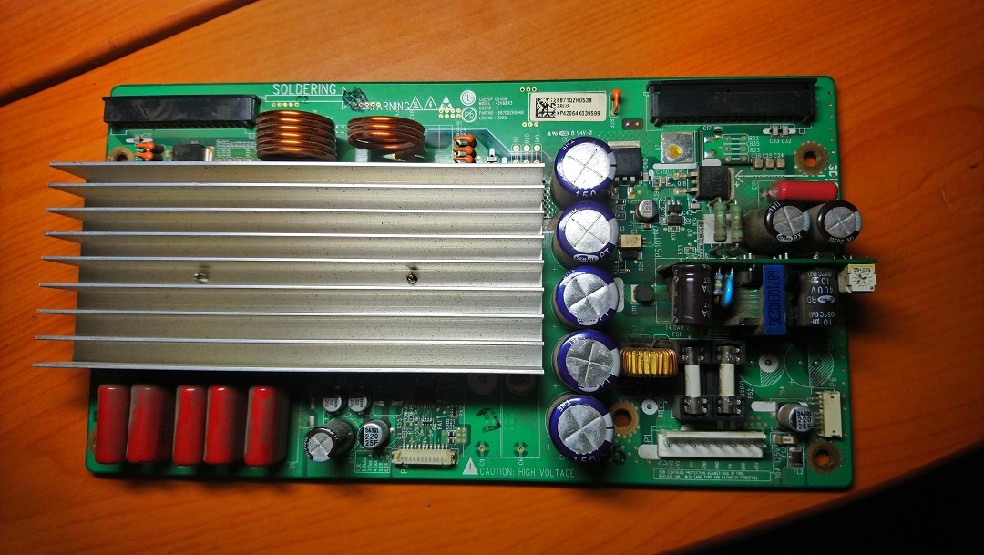

Состав весь не смогу написать, аппарат у клиента. Но кое- что есть.
1) YSUS- EBR31744001
2) ZSUS- EBR31743101
3) PDP42V80211
Проблема вот в чем. На ZSUS вылетела гибридка STK795-820. Модуль уже ремонтировали до меня и он работал около года. Не факт что там стояла именно такая же гибридка. Потом клиент кому-то отдал на ремонт ТВ, там ему модуль расковыряли в хлам... вырвали пистоны в местах посадки гибридки.
Модуль ZSUS хочу поменять целиком, но проблема в том что такой модуль достать проблематично и стоит он очень дорого... Однако в достатке есть модули ZSUS 6871QZH953B от панелей 42V8. Я наткнулся на тему: http://monitor.net.ru/forum/topic174374-64.html
Там в последнем посте человек ставил модуль ZSUS от панели 42V8A в панель 42V8. Я думаю что и наоборот можно поставить с перестройкой VZB? Я правильно понимаю? Кто-нибудь менял так модули и на что обратить внимание?

Сообщение #5 От 18/01/2019 18:39 цитата
Попробовал сегодня...
Значит когда поставил ZSUS 6871QZH953B в эту панель, то особого чуда я не увидел. Панель запускается, изображение появляется и начинает как бы яркость пульсировать сильно. Напряжения при этом с БП идут стабильно VS = 194V Va=64V и +15V.
Пока было время раздобыл родной модуль ZSUS- EBR31743101 без гибридки. Была в наличии 4921QP1050B заказывал раньше про запас штуки 4 с Алиэкспрес. По ногам вроде совпадает, поставил. В результате имеем следующее. Изображение конечно есть, но не как с дохлым родным модулем все в разводьях чёрных, а теперь наоборот с какими-то засветами и сильным розовым оттенком. При этом начинает быстро нагреваться поставленная гибридка на ZSUS за секунд 10 невозможно притронуться, на YSUS нагрев идёт гораздо медленнее. Напряжения так же идут стабильно VS = 194V Va=64V и +15V. Гибридка брак или не подходит? Что посоветуете? Какая изначально там стоять должна?
Добавлю фото модулей.
EBR31743101
 Размер файла:  537.12 КБ
 Просмотрено:  798 раз(а)
6871QZH953B
 Размер файла:  485.8 КБ
 Просмотрено:  561 раз(а)

Сообщение #6 От 17/02/2019 14:47 цитата
Bumer11 STK795-820 'это 4921QP1050B а блокZ6871QZH053B я ставил всё работало. У тебя скорей Y барахлит.

Сообщение #7 От 19/03/2019 18:17 цитата
На днях нашёл исправный Z-SUS, подкинул, симптомы остались всё те же. Затем отпаял гибридку на YSUS, начал грешить на неё. Визуально целая, заменил на всякий случай, тоже не помогло... Затем подкинул Ctrl. В этой панели кстати установлен 6871QCH074D, а у меня был 6871QCH074C, подкинул его. Ничего не поменялось опять, только по середине с этим Ctrl вертикальная полоса шириной 10см.
Вывод таков - неисправен похоже ещё YSUS, что в нём конкретно неисправно определить сложно. Если найду, подкину, отпишусь.
Ещё нашёл информацию по поводу взаимозаменяемости ZSUS: EBR31743101 = 6871QZH053B Вроде как допустимая замена. Здесь об этом упоминается: https://www.elektroda.pl/rtvforum/topic1402907.html

Сообщение #8 От 21/03/2019 12:20 цитата
Bumer собери Y SUS Z SUS и CTRL подай на Y 5в с БП на CTRL загорятся светодиоды и осликом посмотри. Желательно посмотреть на исправном Z-SUS осцилограмы так как ты скорей незнаешь какие должны быть. Потом на своём Z посмотришь они должны совпадать. На Y такие-же. А по описанию у тебя CTRL работает некоректно. И 074С это не 074D. А менять всё подряд это накладно.
