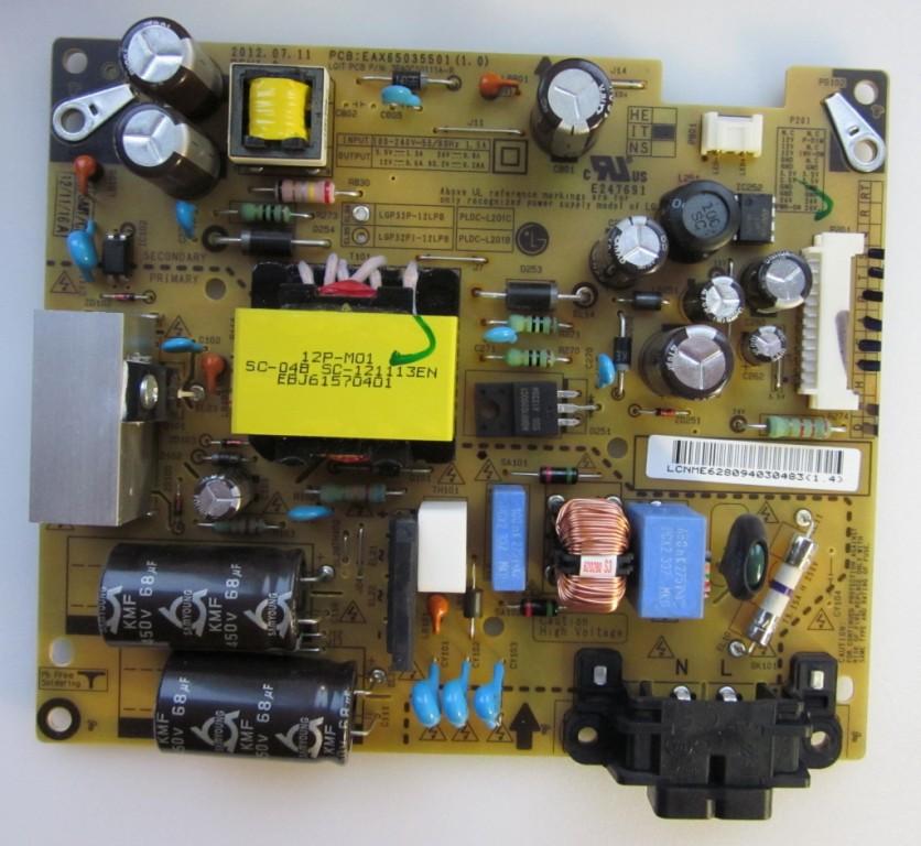

Матрица: LTA320WT.
Неисправность:Нет запуска блока питания,хаотично мигает индикатор питания на лицевой панели, в такт с мигающим светодиодом раздаётся кратковременный звуковой сигнал с платы бп,и моргает подсветка.На пульт не реагирует,на боковые кнопки тоже,включается сразу после подачи питания.
Телевизору 8 лет.Со слов клиента тв сломался внезапно (с утра не включился) После вскрытия явных признаков не обнаружено. Все электролиты в бп проверил,все в норме. Заменил шим L6596D и DM0465R так как вокруг ножек были следы нагрева. Эффекта никакого.
Теперь питание:
На сетевой банке скачет от 338 до 357v
На разъеме идущим на инвертор: где 24v там от 18.6 до 20.6 скачет
B\L от 0.6 до 2.2
A\D от 0.8 до 2.3
Разъем на майн:
12v- от 3.1 до 5.2 скачет
5vd- от 0.1 до 2.0 скачет
S5V ровно 5v
PWR ровно 4.7v
Пишу как есть:ремонтом lcd занимаюсь недавно,в схемах разбираюсь,но на этот телевизор нет ни схем,ни тем по ремонту. Есть ли смысл копать бп? Или может майн не дает ему запуститься? Сильно не ругайтесь если что не так,если возможно подскажите куда попробовать копнуть. Тв сейчас разобран,лежит передо мной.

Konstantin1985, логики ремонта нет совсем. | Konstantin1985 писал: | | Заменил шим L6596D и DM0465R так как вокруг ножек были следы нагрева. | Теперь можно менять по очереди все блоки. Глядишь и заработает.
Приборы зачем у тебя? Разве трудно определить без схемы БП работоспособен или нет.
Есть ли дежурное питание? Если есть, то какие напрруги на майне? Что с шинами? Приходит ли команда с проца на включение БП? И т.д.
Даташиты зачем тогда существуют? Осцил хоть есть? |

Блок питания-тот. Я в первом сообщении выкладывал,спасибо) Сейчас напрямую подал 5 вольт с блока питания на первый стабилизатор (1117-33) напряжение на нем падает до 4.1в на выходе же 2.8в вместо 3.3в.
ДОБАВЛЕНО 26/04/2015 21:38
Смотрю пока обвязку PFC.
ДОБАВЛЕНО 26/04/2015 21:48
А ПРИ ПОДАЧЕ ОТ ВНЕШНЕГО БЛОКА ПИТАНИЯ 3.3V НА МАЙН ПОСЛЕ СТАБИЛИЗАТОРА 1117-33 ТЕЛЕВИЗОР ВКЛЮЧАЕТСЯ. ЗНАЧИТ ДЕЛО В БЛОКЕ ПИТАНИЯ? КОНДЕРЫ В ОБВЯЗКЕ 5V ВСЕ НОВЫЕ,ОСТАЛЬНЫЕ ИСПРАВНЫЕ. БУДУ ИСКАТЬ ДАЛЬШЕ. И НА ЗАМЕНУ ТО НЕТ В ДАННЫЙ МОМЕНТ НИЧЕГО (1117-33) |
semvictor
Сообщения: 3102
| Konstantin1985, ...ЗНАЧИТ ДЕЛО В БЛОКЕ ПИТАНИЯ?... А ты сомневался?Прекондей у тебя прыгает...стаб не выдает +3,3в... |
