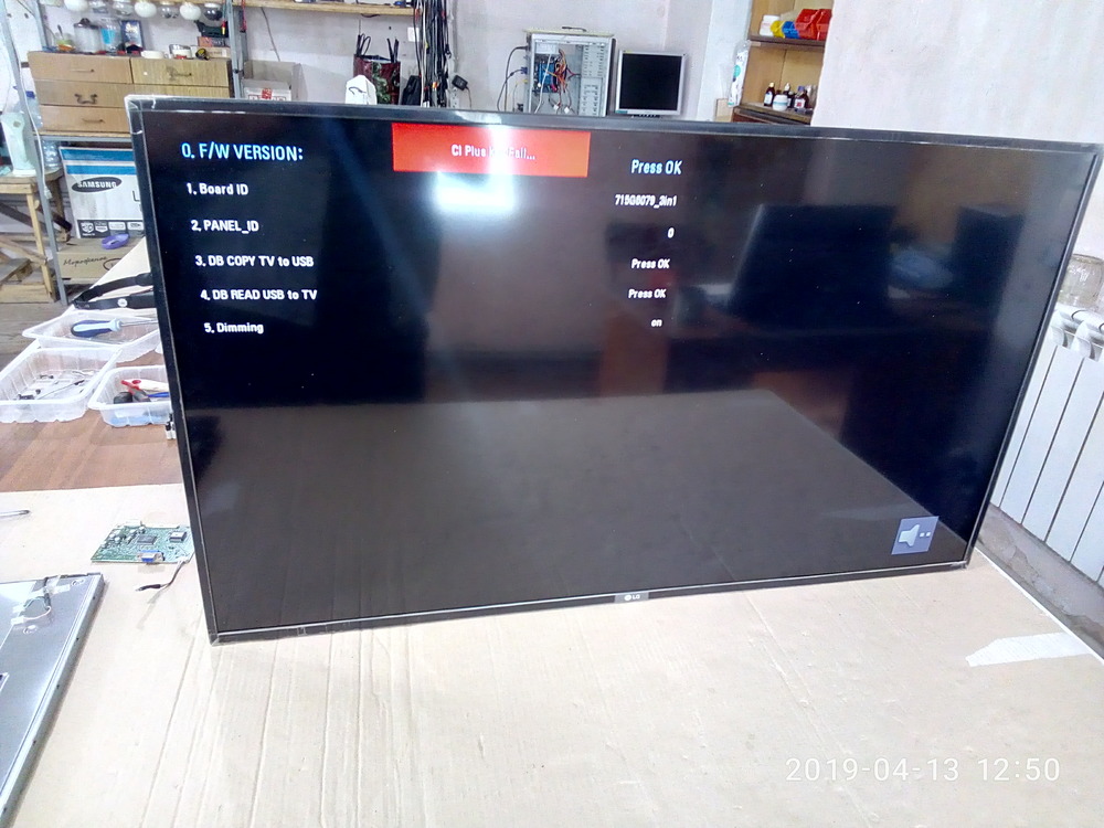

Доброе утро, уважаемые участники форума, столкнулся с ремонтом тв lg 43lh500t-za
состав:
бп
715g7574-p01-w03-0h2m
ткон
t430hvn01.0 43t01-c0b
панель
tpt430h3-hvn01.u rev:s272j
майн
715G8003-M01-B00-004K (WK:1603)
проц:
nt72453mbg-la
1616-bb
nvf99200
нанд
w29n01gvsiaa
тюнер
394gpasebil02g
tdsy-g430d
1607b2112.
Изначально симптомы были такие: при включении в розетку тв сразу запускается начинает мигать индикатор появляется лого лж, потом на лого лж появляются артефакты (фото https://yadi.sk/d/XcmDSdba4SreGw ) потом все тухнет и цикл повторяется. Нашел нанд на Кенотроне с такого же аппарата, залил, тв завелся, работает, но на экране "Cl Plus key Fail" в красном прямоугольнике (фото1), вопрос: это как то лечится?

Farsh
Сообщения: 510
Сообщение #5 От 12/04/2019 21:02 цитата
zuboka, если честно в этом не шарю, программатр писал что он игнорировал бэдблоки, когда заливал старую, а так править и тп не умею, пока это неизведанная целина, теоретически можно склепать из старой и новой рабочую, но пока не хочу лезть в эти дебри, тем более почитал форумы не так уж это и просто и мало позитивных окончаний ремонтов по данной ошибке, точнее ни одного, думаю если производитель решил заморочиться с защитой от замены процев, то сделал это на совесть

Сообщение #7 От 13/04/2019 07:25 цитата
А цель какая? Иметь ключи или табличку не лицезреть?
Farsh
Сообщения: 510
Сообщение #8 От 13/04/2019 08:39 цитата
Иван Зенин, Табличку порешить, ключи иметь не надо, да и телек сегодня забирут, вчера сказал, что майн новый нужен, ответили и так сойдет, может надоест табличка вернется.

Сообщение #9 От 13/04/2019 08:57 цитата
Зайди в сервис и отключи табличку.
Farsh
Сообщения: 510
Сообщение #10 От 13/04/2019 09:05 цитата
Иван Зенин, во как! а как зайти и в каком разделе? сервисного пульта у меня нет, родного тоже, но если что будет и то и то, тв реагирует на обычный пульт от лж, вчера пытался зайти в сервис с помощью эмулятора не получилось, на тв нет клавиатуры, одна кнопка он.офф

Сообщение #11 От 13/04/2019 09:43 цитата

Сообщение #13 От 13/04/2019 11:51 цитата
зашел в меню, что дальше делать, боюсь накосячить, и как сохранять, выходить как понял, сохранять не нашел? фото

Сообщение #14 От 13/04/2019 12:08 цитата
Не то меню.
Farsh
Сообщения: 510
Сообщение #15 От 13/04/2019 12:13 цитата
дело в том что тв называется LG, а майн от филипс, сервис коды лж он не воспринимает, а сервис коды филипс тоже, а если сервис коды филипс набрать на пульте лж, тогда воспринимает, может я что не так делаю, но именно .это меню удалось вывести если набрать на стандартном пульте от лж 062596ок в рабочем режиме (может я что не так делаю, но пульта от филипс у меня нету, только эмуляторы), подскажите код пожалуйста и на каком пульте набирать

menu-1999-возврат. Пробуй.

поехал за пультом филипс, на эмулятор не реагирует, скорей всего что то с ним не так, а на обычном от лж тоже не реагирует
Farsh
Сообщения: 510
Сообщение #18 От 13/04/2019 12:53 цитата
вот
ДОБАВЛЕНО 13/04/2019 12:56
что менять?
ДОБАВЛЕНО 13/04/2019 13:07
44. Cl Key Type Selection - Product key - это?
88. EXIT_Factory или это?
ДОБАВЛЕНО 13/04/2019 13:14
42. CIPLUS QUERY
43. CIPLUS UPDATE

Сообщение #19 От 13/04/2019 13:24 цитата
Листай ниже, до DRM Warning
Farsh
Сообщения: 510
Сообщение #20 От 13/04/2019 13:32 цитата
такого пункта нет. 88 пункт последний, пунктов со словами DRM или Warning нету могу сфоткать все пункты и выложить или прислать в лс
