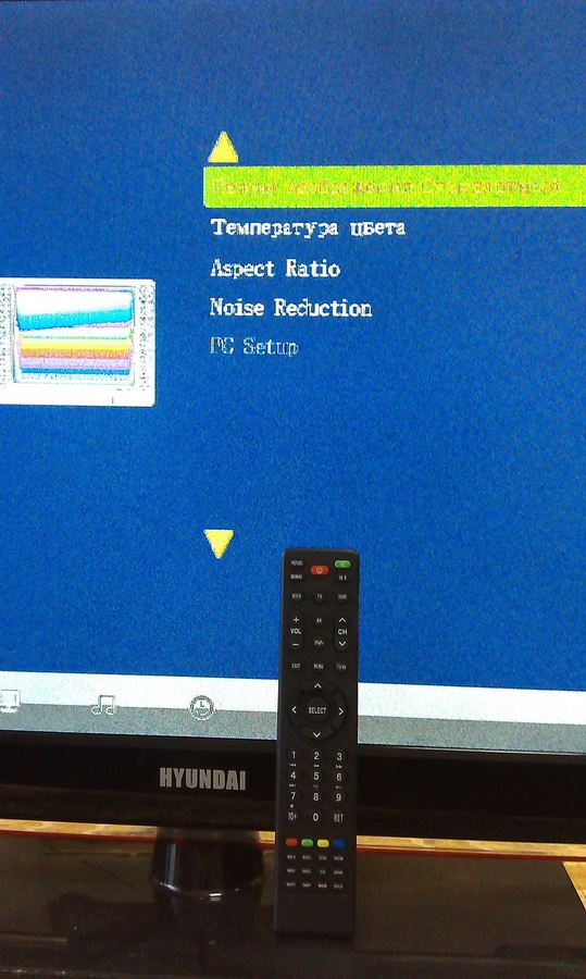

На морде HUYNDAI , на задней крышке нет информации. проверял напряжение на стабилизаторах U8 - U9 оставил аппарата включённым, переключались поля цветности, через минут 10 ушёл в дежурку , запускаю по новой тв ожил пошло меню, наверное нужно было подождать когда пройдёт тест полей и аппарат перезагрузится . Теперь проблема не могу переключить панель цветопередача нарушена ( то есть в сервисе не могу найти выбор панели) вперёд принял переключение полей за восстановление , подскажите где в сервис меню панель сменить. Фото пульта и меню прилагаю.

Сообщение #7 От 06/12/2012 12:31 цитата
SPECIAL SET --- LVDS TI MODE

Сообщение #8 От 06/12/2012 13:28 цитата
спасибо, завтра попробую, отпишу.
Спасибо всем принявшим участие в теме. LED выдан, клиенту. Прошивку слил.
