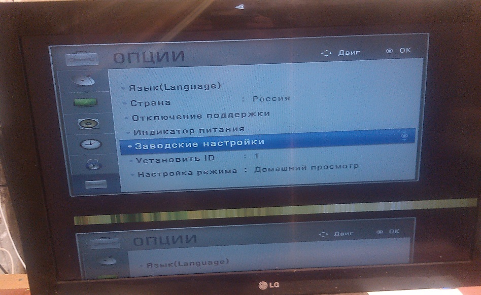

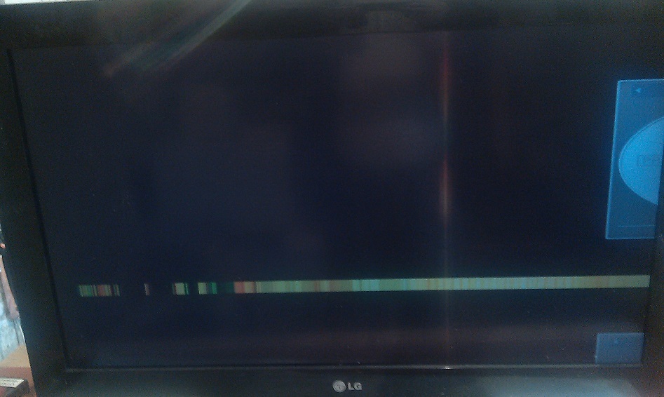

Состав: main LD01M engine lge2111-t8, nand SAA35750018 ver..3.01.06, tuner EBL61060001, MATRIX T315HW04 V9, W25Q80BVSIG, AT24C256C, 24C08. Была замена майн, переставил память со старой на новую майн. Изображение сдвинуто вправо и вверх. Перепрошил память, ни чего не изменилось. Все функции телевизора работают, картинка в норме, цвета так же. Новая майн переставлена с 32Lk330. По внешнему виду отличий вроде бы нет, за исключением одного разъема HDMI. Прошу совета, как исправить изображение?

Surkin64, какие разрешения обеих матриц?

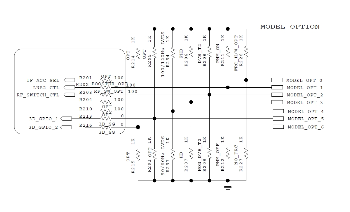

Опциооные резисторы около процессора есть?
Surkin64
Сообщения: 369
Сообщение #3 От 26/02/2016 19:08 цитата
дело в том,что мне плату отдали с 32LK330, какая там матрица стояла я не в курсе.Я взял память с неисправной платы(убит проц) и перепаял на новую.Изображение сдвинуто.Тогда я попробовал перепрошить,результат не изменился.Прошивал Postal AVR.Родная матрица,как я уже писал,T315HW04 V9.Да,я забыл добавить,что на новую майн перепал разъем Р703,т.к. на новой стоял 30pin,а у меня 50.
Юрий 72
Сообщения: 1397
Сообщение #4 От 26/02/2016 19:12 цитата
А в Гугл забить модель телека? И отличия на платах тебе видны, а нам нет.
ДОБАВЛЕНО 26/02/2016 20:15
32lk330, разрешение 1366x768 (16:9).
ДОБАВЛЕНО 26/02/2016 20:17
32LK430, разрешение 1920x1080 (16:9)
ДОБАВЛЕНО 26/02/2016 20:20
Surkin64, нанду на новую перепаять не пробовал?
Surkin64
Сообщения: 369
Сообщение #5 От 26/02/2016 21:58 цитата
Перепаял я нанду,забыл в первом сообщении сообщить.Про разрешение матриц я уже нашел,только ведь кроме самой платы,всё остальное родное.Да и сейчас сижу подетально просматриваю плату,и кроме отсутствующего разъема HDMI,пока различий не увидел.EAX у обоих плат одинаков(64272802(0)),а EBR отличается только в последней цифре-на родной 7423614,на замене 7423613.Резисторы возле проца,как на родной.

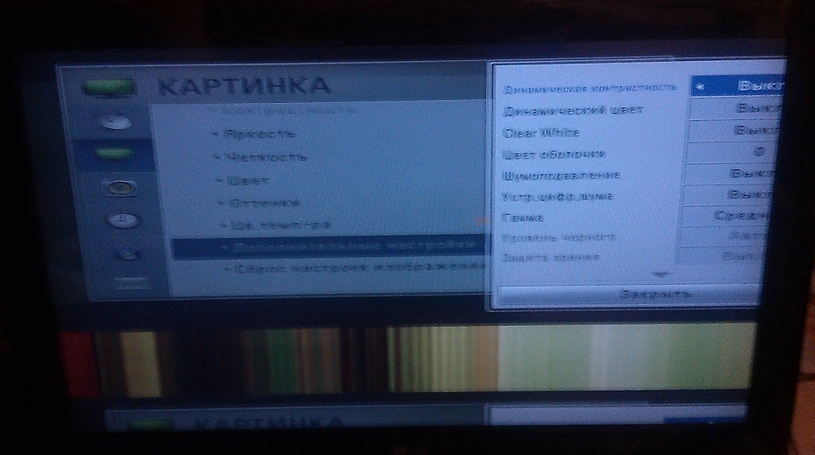

Surkin64
Сообщения: 369
Сообщение #10 От 29/02/2016 00:04 цитата

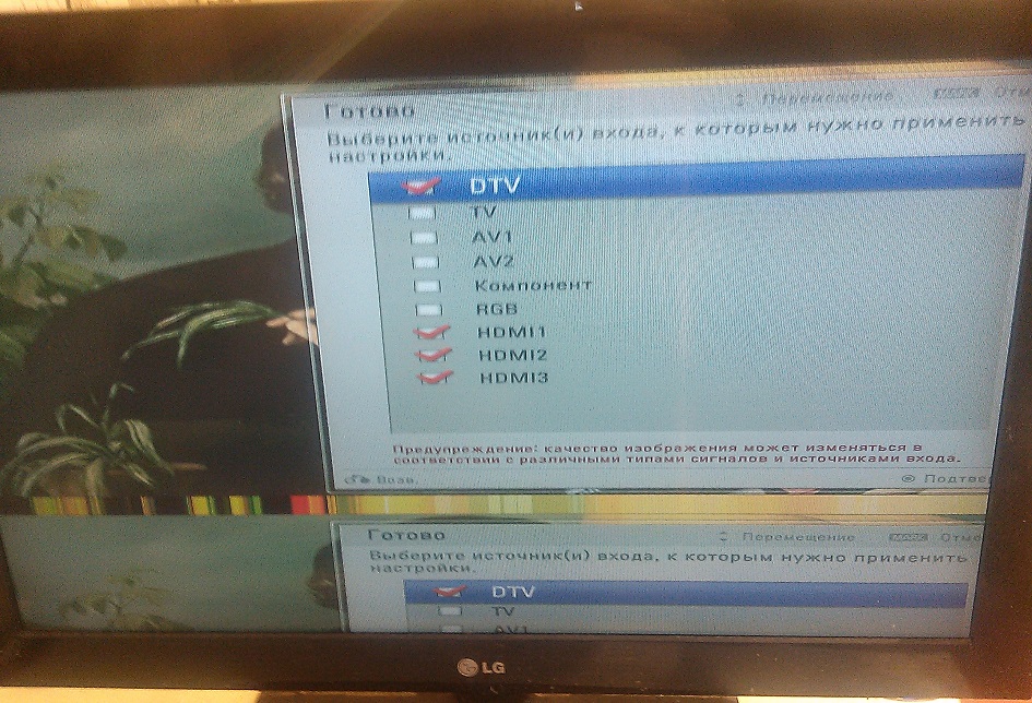

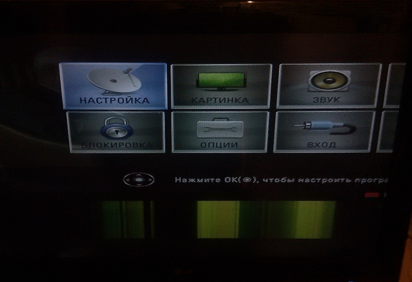

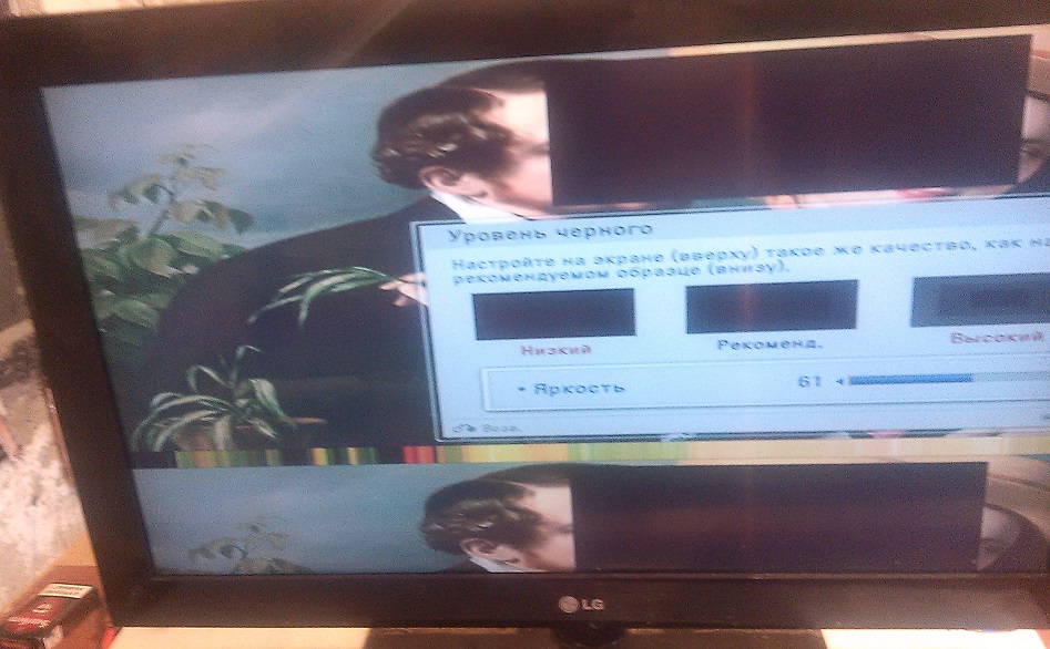

Вообщем картина такова-подкидывал чистую 24с256,картинка с искажением цвета и сдвинута вправо,кадр так же вверх уходит,а снизу показывает верх изображения.Фото завтра выложу.Что ещё посмотреть просто ума не приложу.Проверил все дроссели,опционные резисторы,сравнивал с мануалом,Да,256 прошил новую,поставил.Без изменений.Прошивки брал с разных источников,результат неизменен.

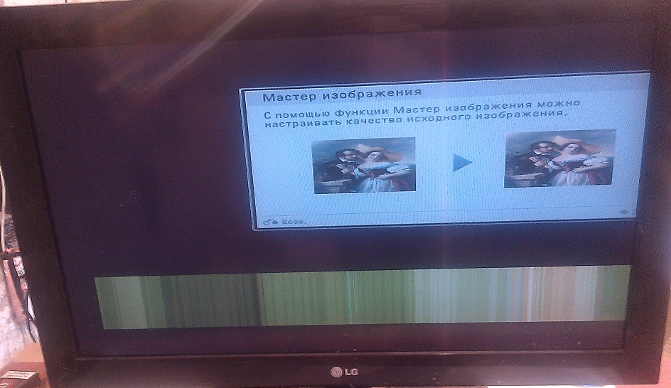

Простите за молчание,трафик закончился.Сижу на модемной связи,деревня однако.И так,менял прошивки,взял другую плату LD01U,перекинул 256(IC104),прошивал 25(IC401).Результат такой-при перепрошивки 25Q и установке на LD01U Тв не включается.Установил родную,заменил 256,получил цветной негатив.Понятно,что прошивка нужна под матрицу.Перепрошил.При включении появляется на секунду две отличное изображение,но потом срывается опять в негатив.Размер кадра в норме.Фото и видео не могу добавить,исчерпал квоту закачек.Как быть?

aleks2264
Сообщения: 779
aleks2264
Сообщение #19 От 11/10/2018 15:25 цитата
Добавлю... Столкнулся с такой же проблемой, нужно на майне переставить резисторы из позиции R207(HD) в R206(FHD)... А сколько крови попил...
