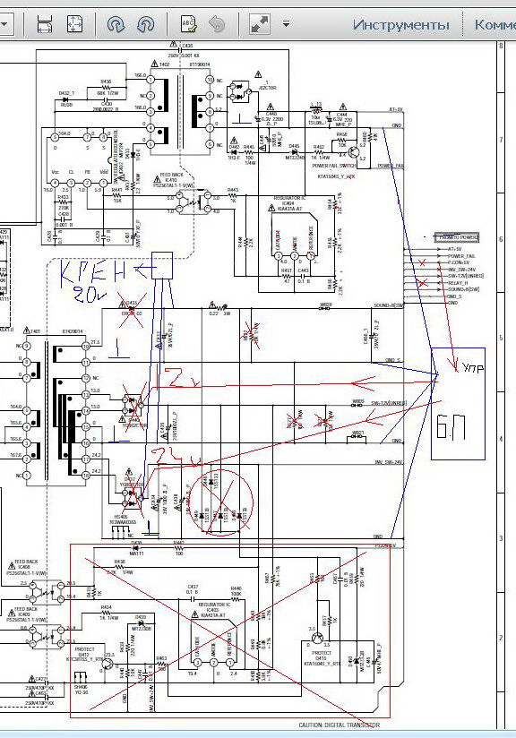

ramzesiks
Сообщения: 38
Сообщение #15 От 10/10/2011 13:50 цитата
Родной блок питания запускаться не желает.Наверное битую шимку прислали (у товарища тоже самое, там же брал шимку) в голову приходит только одно два состыковать ,т.к в POWER2 выходы входы не понятные , если умещю.Гляньте пож. мож я не прав

reg
Сообщения: 104
Сообщение #16 От 10/10/2011 20:36 цитата
Но у тебя есть схема БП ну промеряй ты напругу на шимке ну вложи ты ее сюда
или сравни с написаным на схеме.
ramzesiks
Сообщения: 38
Сообщение #17 От 11/10/2011 09:42 цитата
reg писал:
Заменены все литы,обе оптопары,регулятор IC403
KIA431A-AT(3,2 были в коротком)?Q434 подкидывал.Подключил автономно( на столе)Запуска нет. Вот замеры:

reg
Сообщения: 104
Сообщение #18 От 11/10/2011 13:15 цитата
Проверь около ic403 стоит маленький стаб может быть короткий
и еще поставь щуп тестера на выход 12 или 24в и вкл, сколько вольт появляется при включении

Captain
Сообщения: 1493
Captain
Сообщение #20 От 11/10/2011 14:04 цитата
ramzesiks писал:
13-0.7V
Вооще не понятно, померил напруги на самом шиме и сравнить со схемой сложно? У тебя фидбек линия зажата в землю. Шим думает что питалово перегружено и отключен.
IC409 проверь ноги 1 и 2. протект случаем не валиться? Теперь ТОЛЬКО на столе!!!! Ни коем случаем в телике. Отключи 1 и 2 ноги IC409. Если запуститься - авария по защите.
