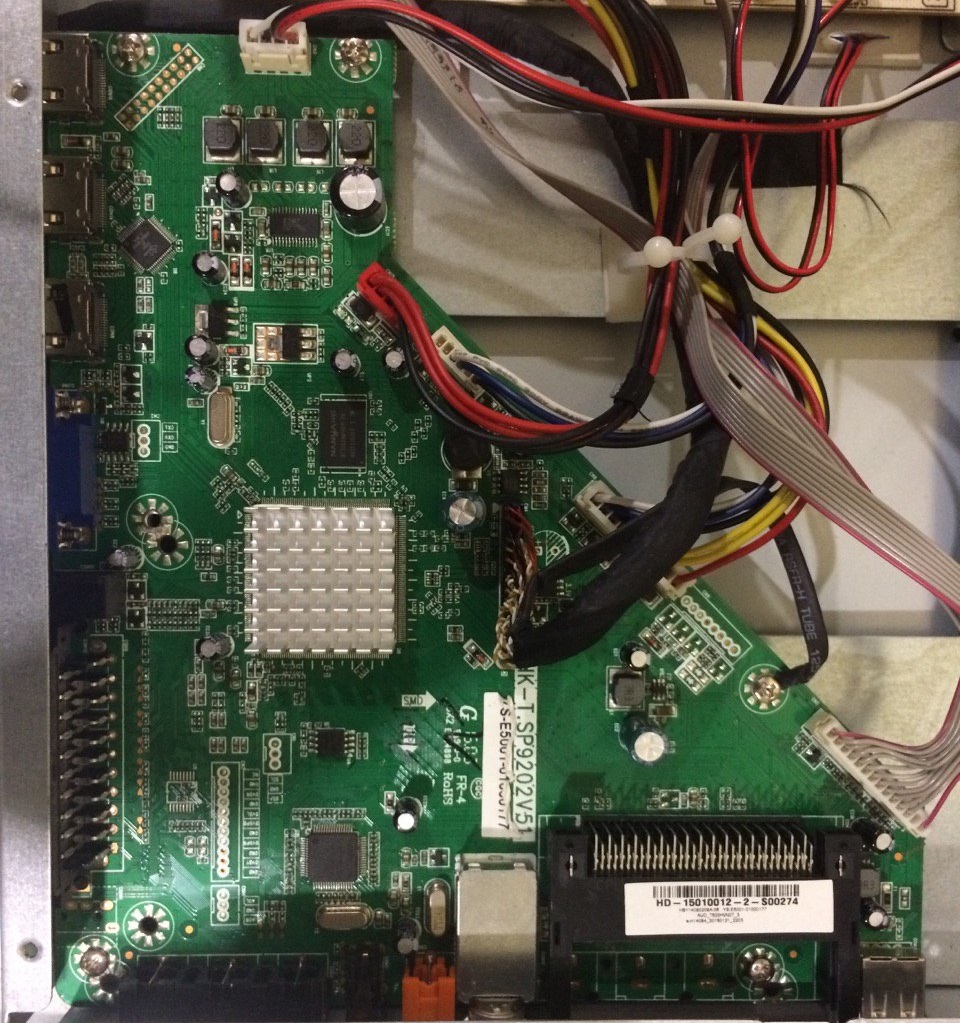

Здравствуйте, пришел данный телевизор с проблемкой нет подсветки. Подсветку восстановил, после включения бодро загорается, а вот изо оказывается нету.
На материнке 24в, 12в (правда не совсем 12 а 11.6 все утекшие литы поменяны), 5в, 3,3в, 1.1в все напряжения есть, процессор теплый.
Состав:
Бп AY156D-4SF
мать HK-TSP9202V51
t con 42T34-C01
Склоняюсь конечно к прошивке, да вот сходу не нашел на него. Может у кого еще будут подсказки что еще глянуть, буду благодарен если подскажите место с прошивкой.

Сообщение #4 От 13/09/2017 08:36 цитата
iv-9, Спасибо за местечко.
Прошивку залил ситуация не поменялась, изо так и нет.
замеры на шлейфе который идет на tcon
1-11.6
2-11.6
3-gnd
4-1.43
5-1.35
6-1.18
7-gnd
8-1.19
9-1.33
10-1.41
11-1.34
12-1.19
13-gnd
14-1.19
15-1.34
16-11.6
17-nc
18-gnd
19-1.03
20-1.14
21-1.24
22-gnd
23-1.25
24-1.13
25-1.01
26-1.13
27-1.26
28-nc
29-1.26
30-1.14

Сообщение #5 От 13/09/2017 12:09 цитата
Tune'D, На Т-con приходят пары LVDS линий,их надо смотреть осциллографом,что значит нет изо?Поконкретнее......Матрац часом не убил при разборке?И вообще при неисправности подсветки изо проверяется фонариком,а то потом доказывай клиенту ,что ты не верблюд.....))
