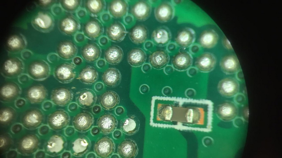

Плазма LG 42PN450D после не продолжительной работы начинает выключатся и иногда самопроизвольно запускаться но с прогревом частота этих выключений учащается, мной под подозрение сразу попал проц LGE2111C-MS на mayn так как тесты с внешними прогревами и охлаждениями показали что проц на них очень сильно реагирует, подозреваю отвал пятаков вот только не знаю надо ли для проверки установить новый или дотаточно отреболить родной

Реболл помогает,но на время.Лучше конечно новый поставить но гже ж их взять подмигивание
мимо кассы ...
Открывай схему и изучай как формируется SOC_RESET на майне ...

Что там изучать когда я снял проц а там часть шаров вообще была не припаяна к пятакам платы, шары с видимыми следами окисления, перенакатил шары при чём в ручную так как не оказалось нужного трафарета, запаял проц и сейчас всё ок, на доп прогрев феном не реагирует.
Тему можно закрывать как РЕШЕНО!

Да вроди универсальным трафаретом можно накатать только шаг подобрать--я таким и перекатывал.Если пятаки окислились то шансы есть что пропашет долго
