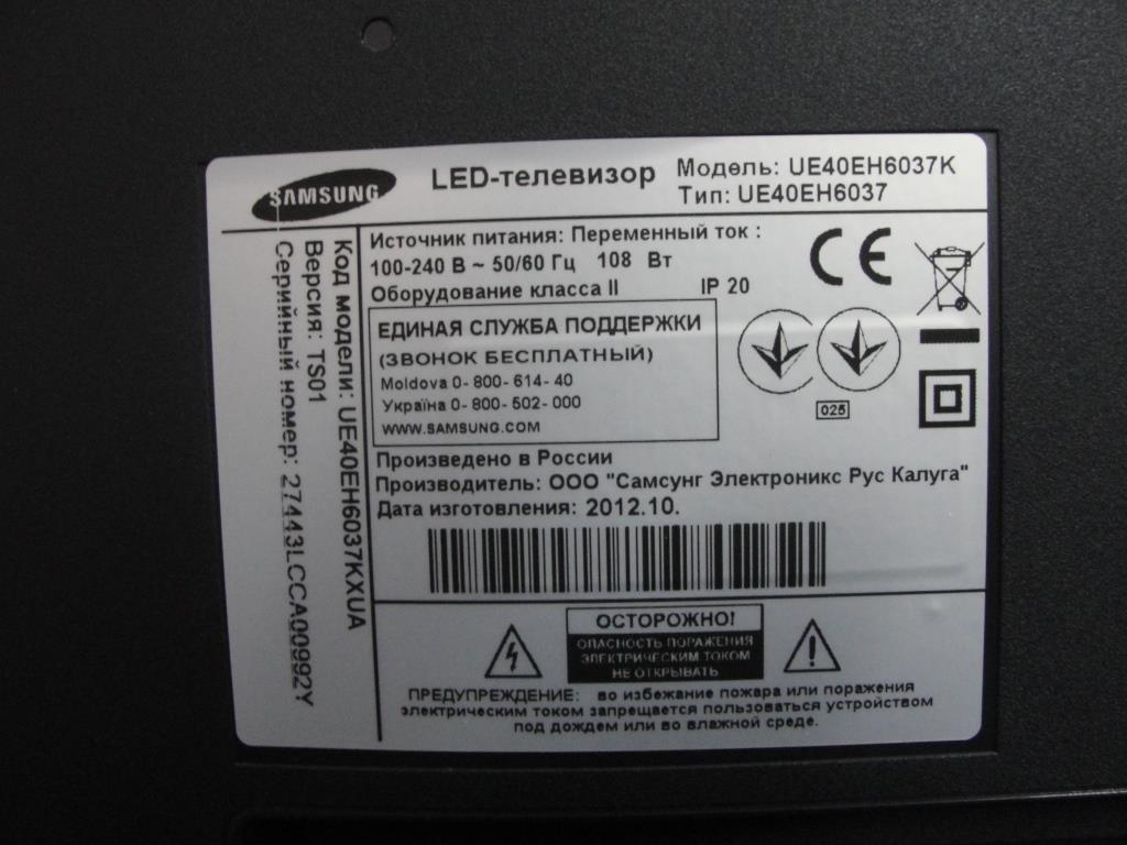

LED телевизор Samsung UE-40EH6037 уходит в ребут.
scart111
Сообщения: 7
scart111
Сообщение #1 От 15/12/2015 10:39 цитата

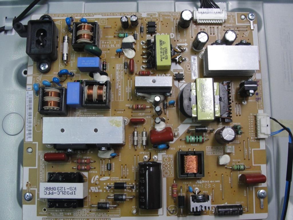

Здравствуйте уважаемые форумчане. Хочу получить помощь по Samsung UE-40EH6037. Проблема состоит в том, что при включении в сеть, происходит загрузка, светит логотип, появляется изображение, можно зайти в меню изменить параметры, проработав 1-2 мин, меню становится неактивным (на пульт не реагирует, висит) но с эфира прием происходит, при этом диод на панели сигнал видит моргает, после этого несколько секунд и идет сброс питания и ребут. Блок питания работает, напряжения стабильны 3,29 5,07 12,68. Конденсаторы менял .В сервисном меню сброс производил не помогло. Также виснит и ребутится в режиме сервисного меню. Прошивка родная 1010 .Прошивать по USB на 1017 боюсь так как может во время прошивки уйти в ребут. Может подвиснуть когда доходишь в меню до обновления прошивки. Внешняя температура на время работы не влияет. Пробовал охлаждать проц и флешки на материнке , блок питания кулером - не влияет. В сервисном меню опции не менял. После того как отключяешь пультом, загружается и сразу ребут, с 3-5 раза загрузки начинает работать, потом виснит и ребут.Уже в тупике .SOS

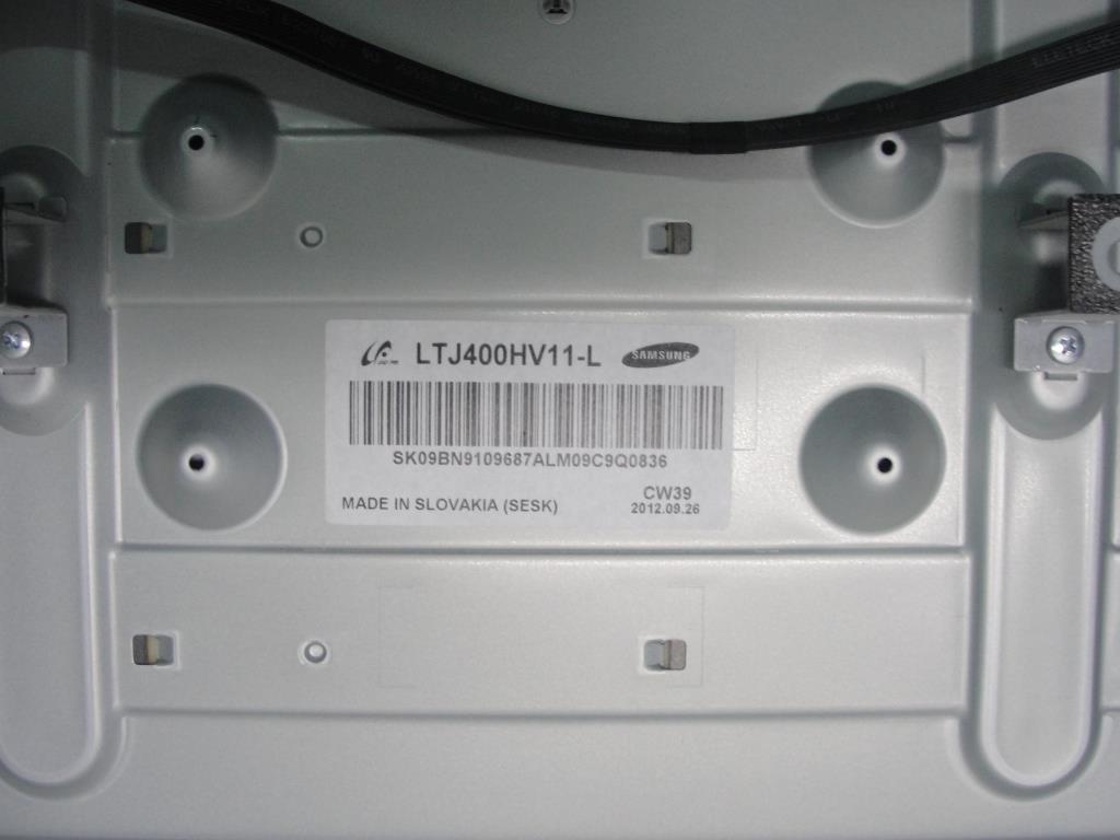

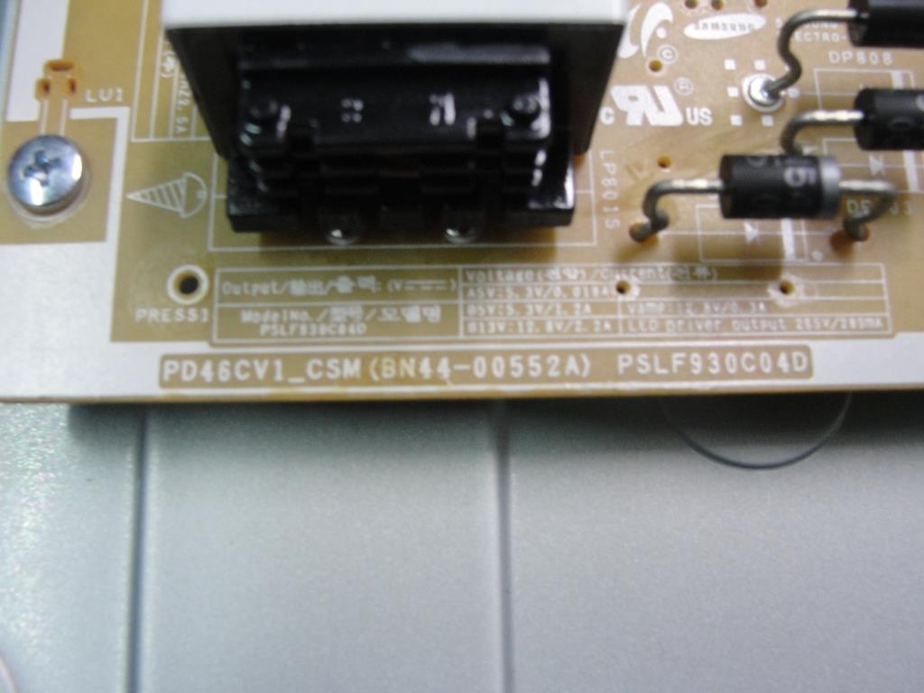

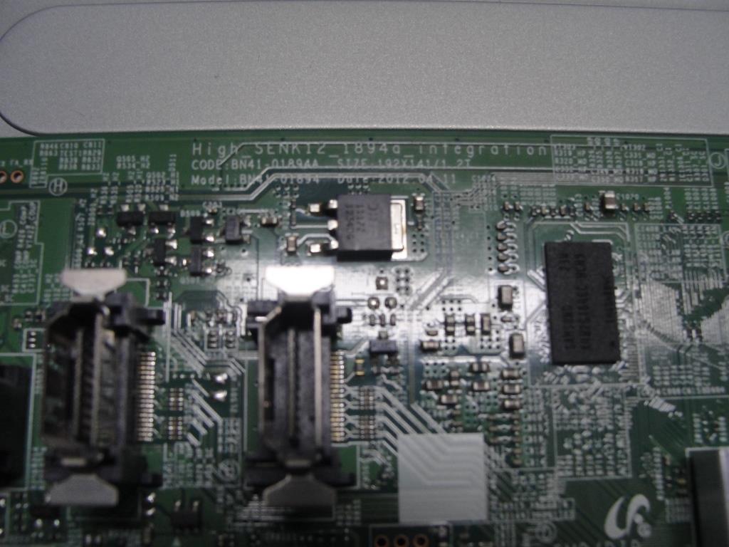

Сообщение #3 От 15/12/2015 11:56 цитата
Состав : БП BN44-00552A
Main-BN41-01894a
матрица LTJ400HV11-L
тюнер BN40-00239B

Сообщение #4 От 15/12/2015 12:48 цитата
В итоге изысканий неисправности ситуация изменилась. Телевизор включается в сеть с двойным миганием красного диода на панели и начинает мигать с большой частотой. Эфирный канал работает есть изображение и звук, но на пуль нет ни какой реакции. Питания не изменились, на майне после стабилизаторов 1,5 в и 1,2 присутствует. Куда копать дальше?

Сообщение #8 От 21/12/2015 23:52 цитата
ТЕЛЕВИЗОР Samsung UE-40EH6037 уже в работе. С ремонтом повезло. Обошлось отключением Watch_Dogs и после нескольких включений и выключений (когда еще он не зависал) а меню было активным, произвел обновление ПО с флешки, на свой страх и риск. Риск оправдался, так версия нового ПО влетела где то за 1 мин, а после перегруза в сервисном меню Watch_Dogs был ON и телек при этом работал как часики.
ДОБАВЛЕНО 21/12/2015 23:10
Версия ПО 0017с оф сайта, и еще замечена активность DVB T2.Было найдено 32 канала. Спасибо за работу форума.
