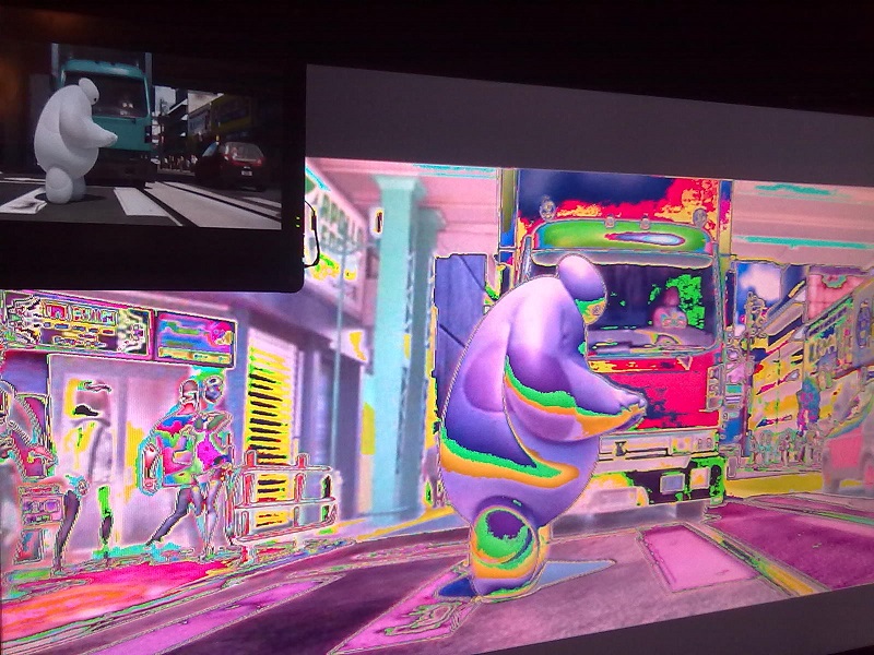

LCD LG (no name china 47")
майн: HX6M181 V2K
проц под радитором(MST6M181VS-LF-Z1)
25Р32 память
тюнер TNF931D-BFDR1
БП LCDTV3301
T-con FHD-CM ,cm2677b-nq , as15-g, 24c64
матрац: V470H1-L02
со слов клиента включили тв, а показывает разноцветно. бп выдает все напряжении в норме, тв включается,звук есть, картина есть, но изо негативное. напряжение на майне тоже в норме. прозвонил LVDS, от проца на майне до проца т-сона, обрывов нет. напряжение на тиконе в контрольных точках соответствует надписям на плате.
как я понял причина не в железе, а сбита опция выбора типа панели. покурил форумы, советуют мучать 9й пин на тиконе, сам пин висит в воздухе. подал лог 1 (2в), картина не изменился.
нашел прошиву на такой же майн, но панель совсем другая. тв включилься, не смотря разрешение экрана изо также в негативе. и тут у меня кончились идеи. подтолкните в нужном направлении.

Mirrad, Ну а как поживает гамма корректор?

as15-g не греется, выходные напруги совпадают со входными. мне кажется он тут вообще не причем, поправьте меня
ДОБАВЛЕНО 07/04/2016 15:07
9й пин LVDS ODSEL : Overdrive Lookup Table Selection T-CON подкинул 3.3в через 1ком резик, эффекта нет. также подкинул на землю, картина та же. при смене типа панеля на тиконе ничего не меняется, это не из-за прошивки самого тикона? тикон FHD-CM проц CHI MEI CM2677B-NQ

Да меняй гамму и не парься.

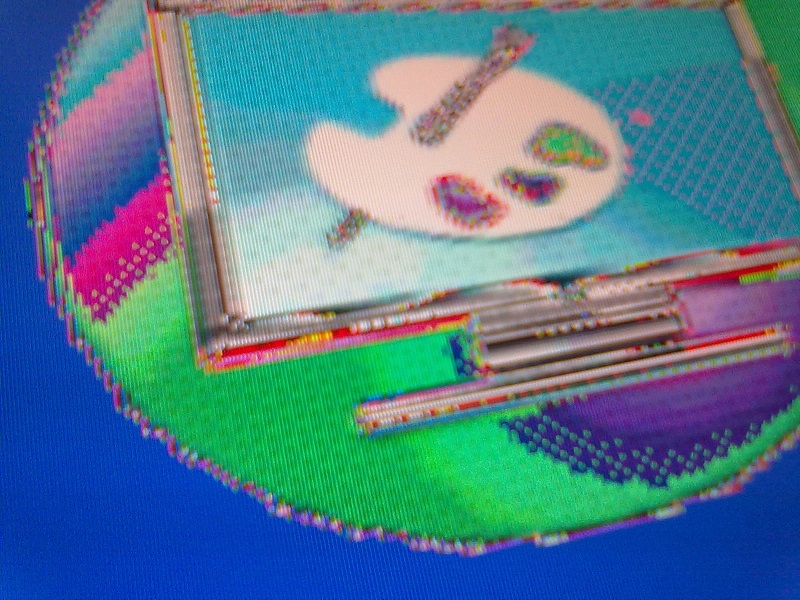

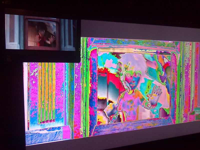

Mirrad
Сообщения: 228
Сообщение #8 От 07/04/2016 18:01 цитата
извиняюсь за качество

Mirrad,GAMMA

встречал проблему с этим корректором, но такого сочного негатива не видел. завтра поменяю. в наличии только as15-f. пойдет?
ДОБАВЛЕНО 07/04/2016 21:12
просто неисправность сильно смахивает на тему http://monitor.net.ru/forum/viewtopic.php?t=389769&postdays=0&postorder=asc&start=0
и поэтому сомневаюсь на счат гаммы
