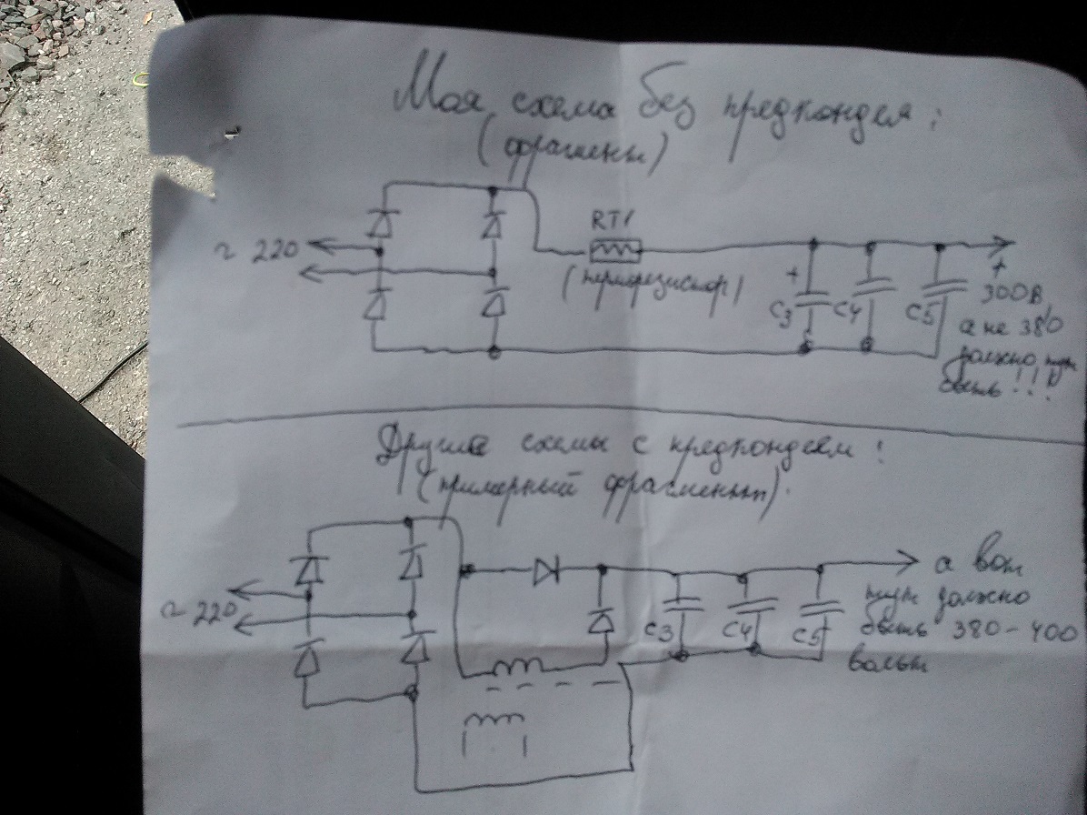

а ну ка быстренько открой схему (ссылку я тебе дал ) и посмотри что, у тебя за напряжения на с3-с5?Если ,по твоему в этом аппарате нет прикондея то с тобой все ясно Отдай аппарат мастеру и не мозоль здесь, людям мозги

О великий телемастер, взляни на фрагменты схем блоков питания моего, и тех которые с предкондеем, найди в них 3 отличия и дай пожалуйста мне возможность услышать умные мнения других участников форума, пожалуйста, не гони меня к другому мастеру, я очень боюсь попасть на дилетанта, занимаясь ремонтом телевизоров всю свою жизнь!!! рёв в три ручья

В общем б-п исключаю, все напряжения с него в норме, матрицу исключаю, следов жидкости нет, да и по 1 половине метрицы я пробовал отключать! Может у кого кроме REKKA есть какие - нибудь мысли?
