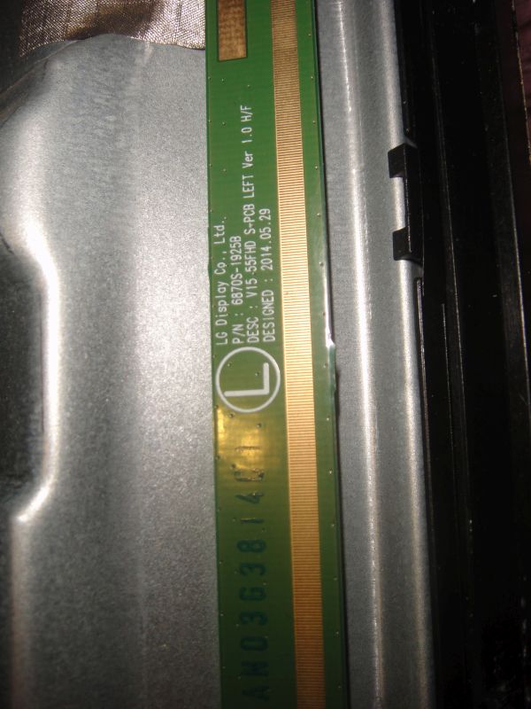

Родственник раздобыл неисправный телевизор и принес в ремонт.Первое нет подсветки,оказалось (вернее всего умышленно)не было контакта в разъеме на подсветку...восстановил подсветка пошла.Серо-голубой фон,изображения нет.Оказалось на правой планке матрицы очень коряво перепаян один шлейф к стеклу матрицы,остальные целые.От этой планки отсоединил шлейф от Т-Кона,изображение появилось на 1\8 экрана(фото прилагаю.Далее я обнаружил что стоит Т-Кон 6870c-0471d,а с этой матрицей(планки 6870S-1925B,6870S-1926B) должен быть 6870C-0532B.Т-кона такого подкинуть нет.Если заказывать хотелось бы посоветоваться есть ли шанс что панель заработает(шлейф если что перепаяю,опыт есть)

Еще хотел добавить,что в квадрате где изображение, ПО ВЕРТИКАЛИ картинка полная, НЕ ПОЛОВИНА
Отключен правый шлейф от т-кона
Отключен левый шлейф
планка 6870S-1926B паяный шлейф к стеклу

Пришел т-кон 6870C-0532B с ним вообще никакого изображения нет,равномерный темно синий экран.Все напряжения присутствуют VDD,VST,VGL,VGH и др.На сигнальных парах на стекло так же 0,9--1,2 вольта.В процессе измерения обнаружил просадку по сигнальной паре на драйвер левого крайнего шлейфа...драйвер вышел из строя...панель в утиль,или ждать когда в нашем регионе кто то начнет клеить шлейфы к стеклу.
Но не все равно не понятно из-за чего такое изображение на экране?Изображение ,которое присутствует в квадратике имеет полный размер по вертикали(не половину),а так же смещено по горизонтали вправо.С родным т-коном,который должен быть с планками матрицы 6870S-1925B,6870S-1926B изображение не пошло,может быть имеет значение буква в конце?
