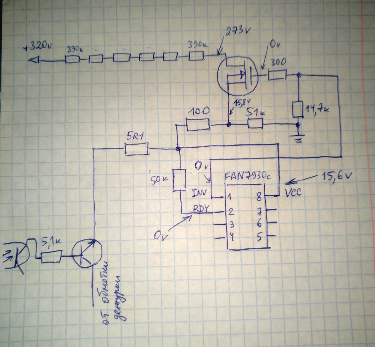

Philips 42PFL7008S/60
Шасси: QFU1.2E LA
MAIN: 3104 303 54946 B - 3104 313 66186 B
БП: FSP140-4FS01
Телевизор не включается, не горит светодиод. После разборки обнаружил, что нет дежурки 3,3V, вместо него 1,36V. Обнаружены и заменены неисправные элементы:
1. Выходной сглаживающий конденсатор C201 470мкФ 25В.
2. Гасящий диод D501 в первичной цепи (не звонился ни в одну сторону),
3. ШИМ дежурки FSB117H,
4. На всякий случай также заменил ШИМ PFC - FAN7930C.
Причем FSB117H и конденсатор в цепи ее питания сильно греются. Напряжение питание на 2 ноге ШИМ - 8В (по мультику), ослик показал 10В постоянки и пилообразные пульсации 6В, по даташиту питание ШИМ должно быть не менее 12 В.
Далее обнаружил отсутствие напряжения на PFC ШИМ (8 ноге), оказался пробитый транзистор по питанию Q606, по совету из ветки http://monitor.net.ru/forum/philips-42pfl6907t-12-qfu11e-la-q606-info-548694.html поставил перемычки со стока на исток и на затвор, напряжение питания ШИМ PFC появилось, но порядка 1,23В.
На входных фильтрующих конденсаторах напряжение 328 В. Предохранитель, диодный мост и другие элементы платы входной и выходной цепи дежурки целые.
Так как схемы на этот телевизор не нашел, прошу помощи в поиске неисправности, буду благодарен любому совету.

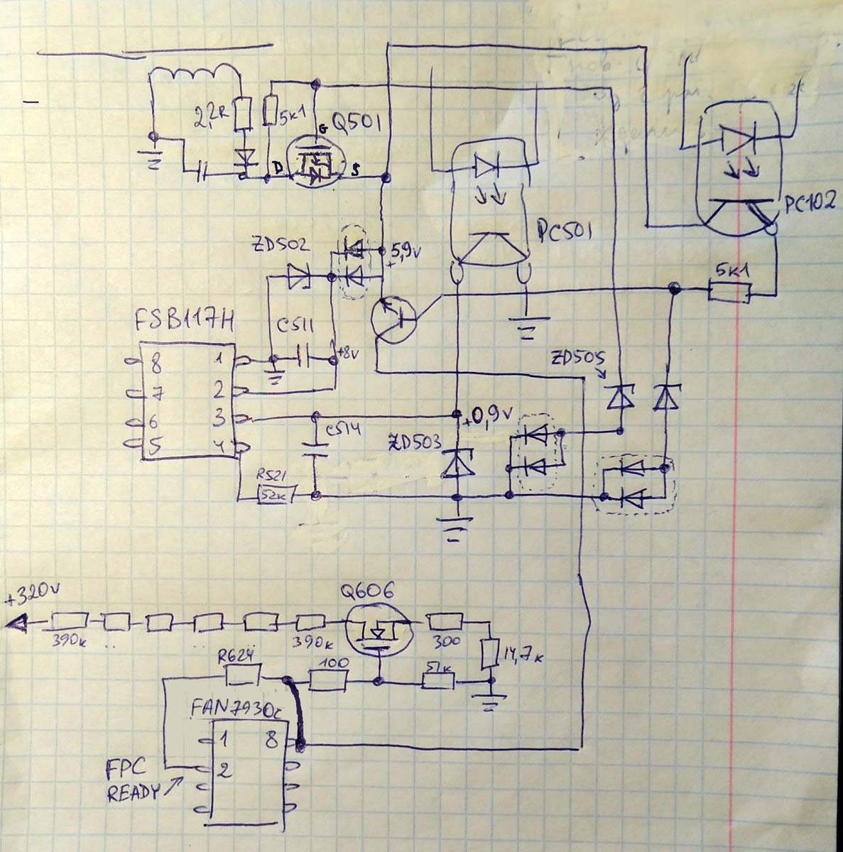

Нарисовал схему питания ШИМ дежурки с платы PSU (файл выше), не понял, как подается питание на оптопару PC501 и почему от нее приходит на 3 ногу ШИМ (FB) напряжение 0,9V? Думаю на FB должно приходить напряжение около 5V. Подскажите товарищи эксперты. У меня не много опыта в этом, но хочу разобраться.
На FB появится 5в, если микросхема запустится. А пока она стоит в защите от перегрузки по току, поэтому и греется и напряжение питания не поднимает выше 8в. Где-то накосячил, может не тот диод поставил. Может во вторичке слишком большое потребление тока.

Диод с маркировкой T2D34 заменил 1N4004-м, вроде аналогичный, не думаю, что из-за него не работает, он просто гасит ЭДС транса, по току подходит, греется не сильно, может потому, что пока без нагрузки включаю? Грешу на трансформатор, может кз в обмотке, но как проверить?. Внешнюю нагрузку отключал вообще, выпаиванием силового диода во вторичке, мерял переменку на выходе, также занижена.
Это понятно, но как оно появится на входе FB микросхемы после ее запуска? Выход питающей обмотки никак не связан со входом оптопары PC501. Изучил под микроскопом всю цепь через оптопару PC501, зарисовал, не вижу как напряжение попадет на вход FB и откуда там сейчас 0.9V?
Убери и поставь то, что стояло. Не должен он звониться, это не обычный диод.. А ты простым диодом (к тому же еще и простым выпрямительным) зашунтировал обмотку.
По току подходит, а по частоте нет. Так что он у тебя там работает резистором, а не диодом. На будущее, в современных ТВ не применяются такие диоды. Ставятся как минимум ультра фаст.
kasian писал:
Так нельзя делать. Диод с конденсатором нужно оставлять, иначе схема не запустится.
Вот я рукожоп, еще подумал сначала, что что-то здесь не так, надо быть внимательнее. Поставлю обратно. Спасибо большое!!!
pion писал:
По току подходит, а по частоте нет. Так что он у тебя там работает резистором, а не диодом. На будущее, в современных ТВ не применяются такие диоды. Ставятся как минимум ультра фаст. .....Так нельзя делать. Диод с конденсатором нужно оставлять, иначе схема не запустится.
Все ясно, сам уже вчера почти додумался насчет частотных характеристик диода, поспешил написать свое умозаключение.
Исправлю сегодня. Спасибо огромное друзья!
Единственное, опасаюсь включать БП надолго, после того как поставил перемычки вместо Q606 со стока на исток и с истока на базу. Для чего-то ведь установлен был этот транзистор? А в ветке по ссылке http://monitor.net.ru/forum/philips-42pfl6907t-12-qfu11e-la-q606-info-548694.html, советуют перемычку поставить.
Или может все-таки вместо этого транзистора (AO3160 ) поставить 1HNK60R в корпусе TO-92?

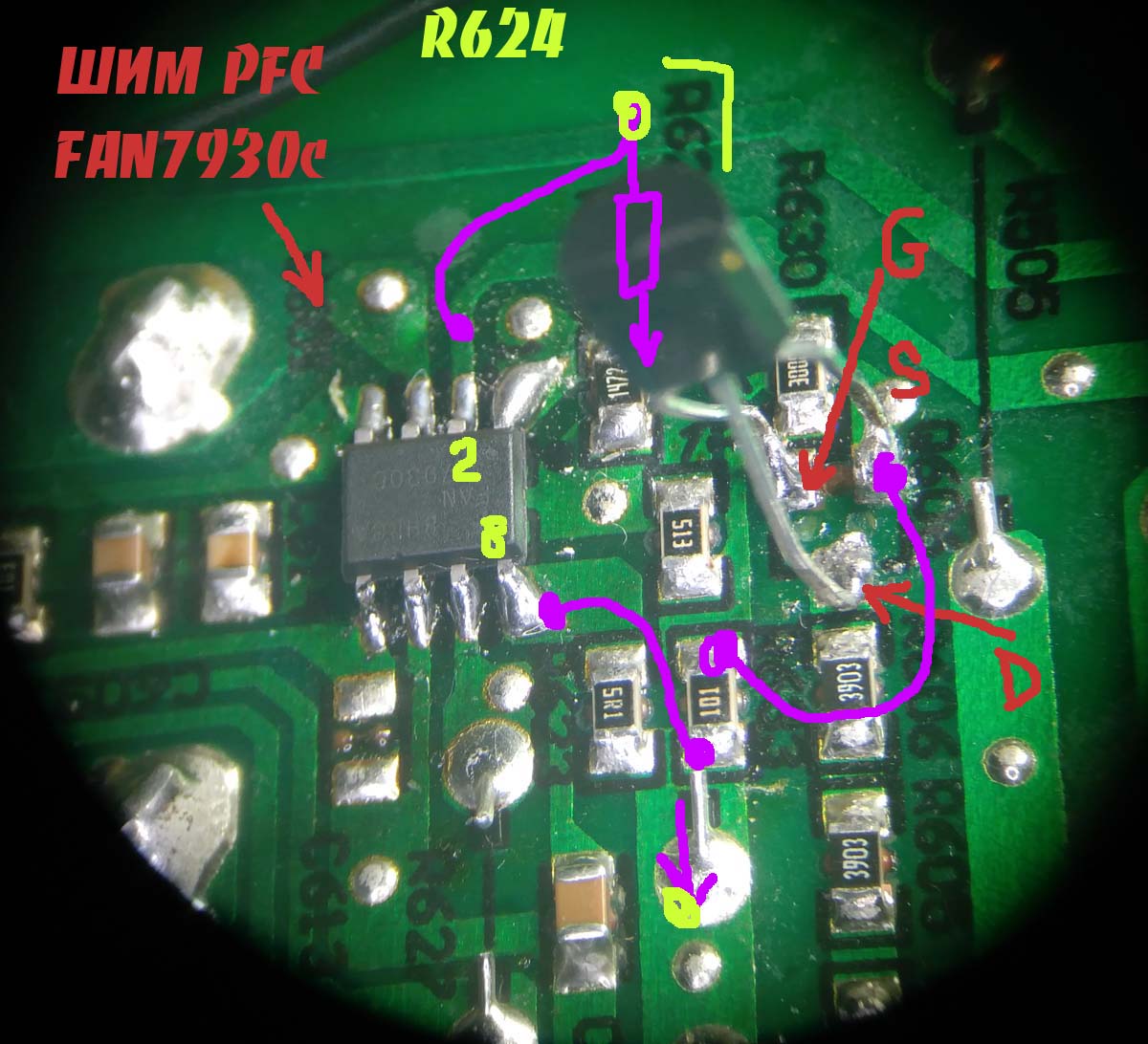

На фото показан припаянный вместо штатного Q606 в sot23a - полевик 1HNK60R. Синим показал как соединены контакты с 8 ногой ШИМ. Желтыми точками контакты резистора, через который напряжение попадает на 2ю ногу ШИМ "PFC-Ready"
На фото транзистор отсутствует? Замена не корректна, хотя и возможно должно работать в режиме ключа. Напиши подробнее, какое напряжение с этого транзистора отсутствует. (G и S перепутаны???)

...пиши более конкретно, какое питание PFC отсутствует. Схемы ведь нет, и не понятно, что ты ищешь. Если питание PFC, то оно должно появиться от питания дежурки в момент запуска основного БП, но иногда оно там должно присутствовать уже при работе дежурки. Может не тот транзистор поставил?
Отсутствует напряжение 390v на сетевых банках, хотя питание ШИМ PFC 15,6v присутствует.
На первом фото - штатный транзистор, который стоял в цепи софт старта.
На втором фото - схема с другим транзистором (аналогом), с указанием напряжений в контрольных точках.
ДОБАВЛЕНО 12/06/2019 02:36
pion писал:
kasian писал:
На инвертирующий вход ШИМ PFC с этого транзистора, я так понял, должно прийти 2,5V
Вот что написано про этот вход в даташите: "This pin is the inverting input of the error amplifier. The output voltage of the boost PFC converter should be resistively divided to 2.5V."
На фото с цветными пометками транзистор присутствует.
G и S перепутаны. Если включить как положено (затвором к 100 омному резистору), то контрольная лампа 40W, через которую я подключил БП к сети загорается и тухнет только на короткие периоды, т.е. ток возрастает сильно, похоже прекондей запускается, но мощности лампы не хватает для работы БП. Лампа 60W также ведет себя. На сетевых банках напряжение увеличивается до 350V.
Как думаете, поставить 100W?
Штатный транзистор вроде как AO3160

Блок запустился со 100w лампой!!!!!
она не светится. На сетевых банках 400V, все напряжения появились, только вместо 69,3V на пинах выходных разъемов L_CA и R_CA напряжение 49V. Буду смотреть дальше... Очень благодарен всем, кто помог!!!
