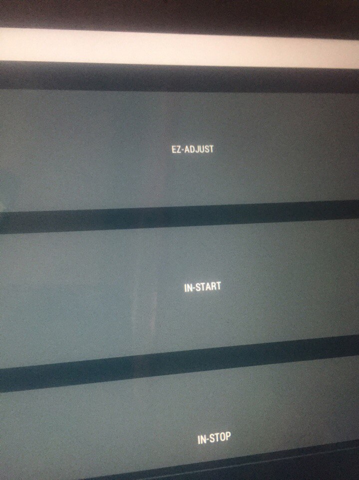

Всем привет! Прошу Вашей помощи.
Состав:
LG LED
Model: 37LV370S
Шасси: LD12B
Panel: T370HW05 V.1
T-CON: T460HW03 VF CTRL BD AUO-12306 BD8160EFV G582N AUO-G1422
LED driver (backlight): T315HW07 V8 BD 31T14-D06
PWM LED driver: MAX16814 G1564
Power Supply (PSU): BD 31T14-D06
PWM Power: FAN7930B (PFC), L6599AD (PWM Resonant)
MainBoard: EAX63557704 (0)
IC MainBoard: CPU: LGE35230, Nand: TC58DVG3S0ETA, DDR: K4B2G1646C,
Тuner: TDFQ-G001D
Remote: AKB73275605
Перевернутое, инверсное изображение. Не могу понять, какие параметры менять в сервис меню. Помогите пожалуйста.В сервис меню захожу через планшет, через приложение AnyMote Smart Remote.

Сообщение #2 От 15/02/2017 23:22 цитата
1ый пункт. Строчка "8-10bit"
5ый пункт. Строчка "Mirror"
Встречный вопрос. Как получил такое изображение?

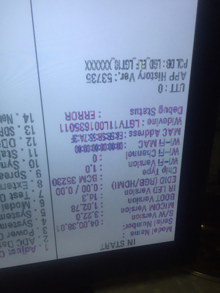

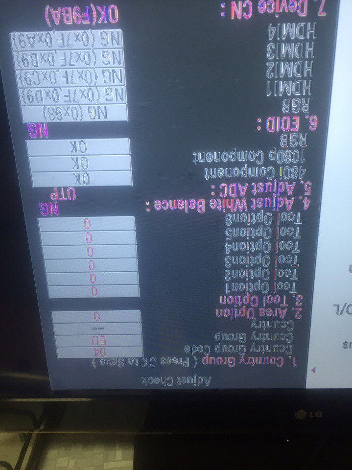

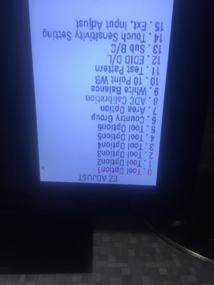

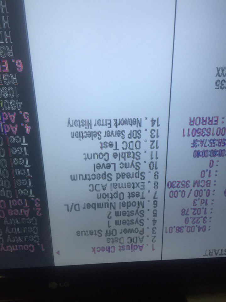

Сообщение #3 От 20/02/2017 19:59 цитата
Иван Зенин писал:
Спасибо за помощь!Появилась другая проблема.
Настройки не сохраняются.
Меняю 8-10bit, нажимаю выключение. включаю заново - по прежнему 8bit. Mirror тоже сбрасывает.
Я и выход нажимал, на пульте... и просто с пульта, находясь в Сервисном меню.
Как правильно отредактировать настройки?

Сообщение #4 От 20/02/2017 20:08 цитата
Проблема в нанде.

Сообщение #6 От 20/02/2017 20:25 цитата
Перепрошить нанд и всё. Зачем майн-то менять весь?
