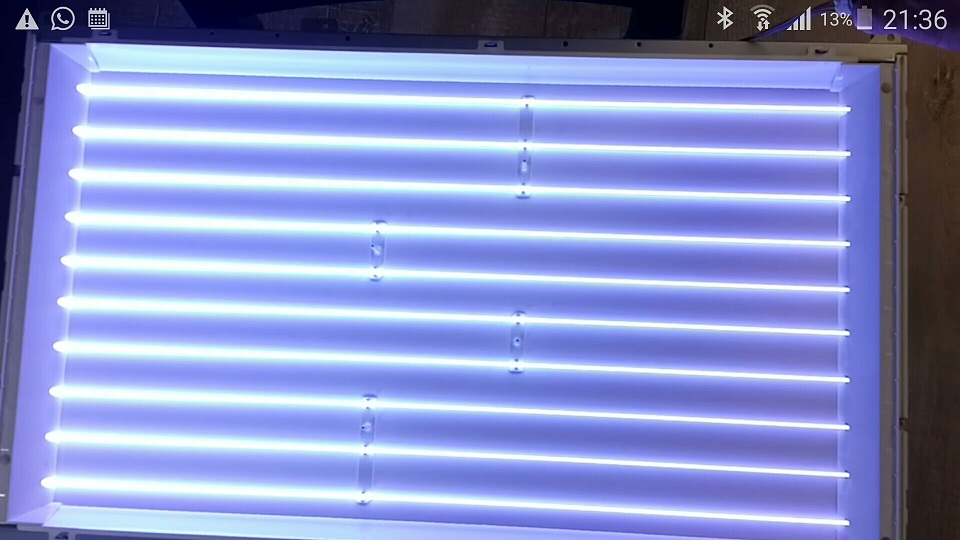

Доброго дня, уважаемые комрады!
SHARP LC-26D44RU
Состав:
Power: RUNTKA395WJQZ
Main board: QPWBXE449WJN2, CPU rev. G.
При включении светодиод загорается зелёным на несколько секунд, затем красный.
Вошел в К режим, сбросил ошибку по лампам (на ощупь, подсветки нет). Теперь стартуем, подсветка включается на 1 секунду и сразу же гаснет - инвертор уходит в защиту.
Разобрал, осмотрел лампы - в идеальном состоянии! Ни пятен, ничего. Почистил контакты. И да - все лампы при старте светятся ярко и равномерно, неисправных нет. Винты платы и экрана инвертора, и медные пятаки на плате - без замечаний.
Питающие напряжения (+13, +60, +5) - в норме. MOSFET-ы Q7503, Q7504, Q7501, Q7502 - исправны. диод D7108 - цел.
Все темы по D44 нашел и внимательно прочитал. Что мог - проверил.
Прошу помощи уважаемых гуру, куда копать дальше? Спасибо за любые советы.

Что еще сделано: плата тщательно осмотрена на предмет холодной пайки, высоковольтная часть инвертора дополнительно пропаяна. Все диоды и большая часть транзисторов проверены.
В K-режиме сброшена ошибка ламп - в D44 майна запрещает старт инвертора после пяти ошибок. Цель - запустить инвертор и оценить состояние ламп. Обычно одна-две дохлые, в этом причина. Но мой пациент бодро светит всеми 10-ю лампами, а сами они в прекрасном состоянии.
Что еще посмотреть, ткните носом, пожалуйста?...

Евгений373, Спасибо за дельный совет. Инвертор собран на OZ964.
Защиту снял установкой LED с 10 ноги на землю. Подсветка заработала! классно!
Но оставлять так, наверное, неправильно? Или, пусть живет, пока лампы окончательно не сдохнут?
A-SERVICE, ЖК, действительно, 8 лет и им почти не пользовались. Подкинуть на замену, к сожалению, нечего. Понял, скорее всего, лампы под замену.

Итак, проблема решена. Причина, как и 95% проблем в этой модели, оказалась в лампах. Уже после того, как запустил их и собрал экран, увидел, что с левая треть экрана, где горячие концы ламп, светится заметно ярче, чем правые две трети.
Несмотря на то, что все лампы светятся, срабатывает защита инвертора.
В итоге, инвертор включен без защиты, тестовый прогон в течение нескольких часов - работает. Трансформаторы холодные, MOSFET-ы едва теплые. Принято решение эксплуатировать LCD дальше, а как лампы помрут окончательно - переделать на LED-ленты.
Благодарю от души комрадов A-SERVICE и Евгений373 за подсказки.
PS: см. фото.

Если "обманку" оставить, и потом щелкануть со сроками, лампы начнут греться и внутри вокруг них начнет все греться, дымиться и плавиться.

100пр проверено лично. Именно в этих аппаратах (D44RU).
Там цена вопроса покупки ламп около 4000р с доставкой (10шт).
Вот.
А если повезет то и за 2500-3000р найдет с доставкой .
