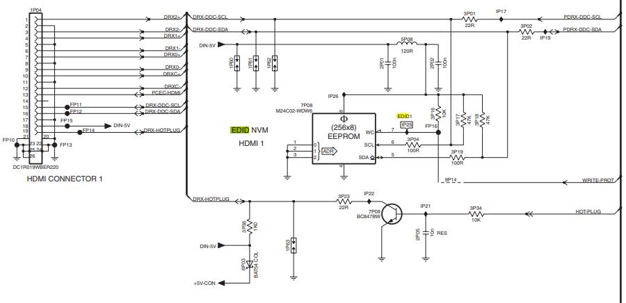

Состав аппарата:
Мат плата 3104.303.51026
Микросхемы: PNX854 , PNX5100 , AD8197A ASTZ (hdmi свич)
Блок питания: 310432852762
Телевизором пользовался только через hdmi порт, всегда подключал к компьютеру на горячую.
В один момент обнаружил, что компьютер перестал определять телевизор при подключении к любому hdmi порту.
Есть исправный донор 7603D (плохая матрица).
Почитал форумы, не долго думая, поменял свич AD8197A. Ничего не изменилось.
Запаял снятую на донора - работает.
Подумал, что проблема в EDID (голая исправная плата донора при подключении к компьютеру определяется как монитор, даже без питания, даже без свича AD8197A).
Подумал, что выход из строя сразу всех м\с EDID маловероятен, но на всякий случай перекинул с живого - ничего не изменилось.
На доноре EDID работает, мс прекрано читается (monifo). На моей плате мертвяк.
При подключении кабеля от компа, питание на мс EDID приходит (4.95V).
Насколько я понял, каждый порт имеет свой EDID с обвязкой и пересекаются они только в свиче AD8197A, наличие которого не влияет на "определение" телека компьютером (источником сигнала).
Всю обвязку портов прозвонил, криминала не нашел.
В какую сторону копать? Может ли на это влиять PNX854 ? (не нашел дорог к нему от EDID-ов в обход свича, который не при делах).
Реболить бга без оснований не хочется, попробую может погреть.
Тут читал: http://monitor.espec.ws/section31/topic220130.html Не помогло недовольство, огорчение

Aleksmth, где состав аппарата (согласно правилам)! И вообще - мастер что говорит?

Поправил, что нашел. Один мастер говорит, что надо менять SSB, другой, что HDMI свищ. Первое не вариант, второе уже поменял, не помогло недовольство, огорчение

А вот куда копать по теме сообщения так и не понял пока что.

Вы ж сами писали, что мастер вам расписал варианты, но один из варинтов для вас не вариант, а чем помочь тогда?
