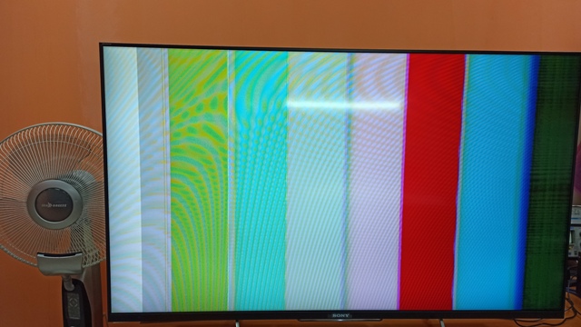

TV SONY KDL-50W705B , шасси RB2G
майн A1999744C
модуль питания, инвертор TS-5050T21D02-45G
процессор CXD4748GB, Флеш TC58NVG3S0FTAI0
Суть проблемы- при включении - нарушено цветовоспроизведение, при повторном включении (хоть с пульта, хоть кнопкой цветовоспроизведение восстанавливается.
Дело не в прогреве элементов однозначно! Если выключить телевизор пультом, дать подождать, видимо пока разрядятся все кондёры и заново включить - всё повторяется )
Независимо хоть с пульта, хоть кнопкой.
Все напряжения (1; 1,8,; 3.3; 5; 12) соответствуют независимо в каком состоянии находится телевизор ( с нарушением цвета, или в норме). Нарушение цвета во всех режимах, хоть АV, хоть с эфира. Естественно все эл. конденсаторы на плате питания проверены на ESR, да их не так то и много.

Предположу три варианта направления поиска:
1. Исследование целостности линий передачи данных от платы процессора к плате T-CON.
2. Исследование наличия напряжений на плате T-CON, необходимых для работы матрицы.
3. Исследование "осликом" напряжений на выходах DC-DC преобразователей (на отсутствие пульсаций)
То что у вас со второго раза стартует, может как раз причина в каком-то DC-DC, как раз из-за подносившегося электролита (керамики или тантала). Например, DC-DC стартует и уходит в защиту из-за "ушатанного" выходного конденсатора, так как срабатывает защита...
Вы прикрепили две картинки и обе с дефектами. Как у вас выглядит эталонное изображение?

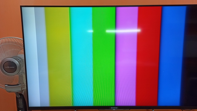

Если вы знакомы с правильным расположением и цветом полос, то задавать этот вопрос просто неуместно. улыбка Естественно второе изображение правильное, на первом вообще напрочь отсутствует "зелёный" по порядку да и муар . А на втором - это то что выдаёт генератор, при фотографировании с экрана обязательно накладывается некоторый фон.
Пример такого изображения содержится на моей аваторке... У меня возник вопрос, по второму изображению.
Странными показались переходы цветов:
- от синего к красному,
- от фиолетового к зеленому,
- от голубого к желтому...
То что на первом все бледное и как будто нету части строк - это понятно...
Но на втором же тоже есть дефекты...

Сообщение #6 От 22/11/2021 16:44 цитата
Витькан, Не обращай внимания, эти "переходы" даёт Ласпи 003 с рождения, а так же границу белого с серым на первой, белой полосе. Я могу показать с эфира сигнал если что, просто надо подтаскивать его к источнику Т2, он у меня в 4 метрах от телевизора, просто удобнее пользоваться именно генератором.
