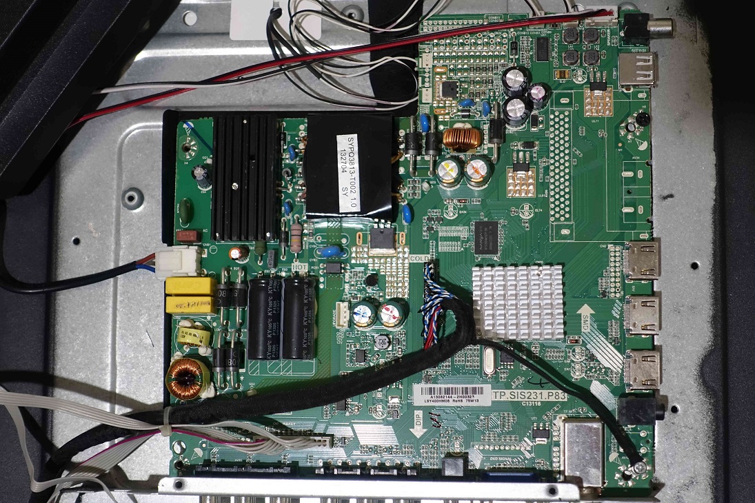

Main:
tp.sis231.p83
T-con
KSZ80_OB_S4LV0.2
E88441
На тконе стоят
rt6503a
bm81204 317 h56
AMLCD LQF6041T0B-01
Изначально были вертикальные полосы на половине экрана, которые варьировались от нажатия на правый верхний угол экрана. Вторая половина нормально показывает. После разборки вообще вся правая половина экрана полностью чёрная, без полос. Подсветка горит вся, и под чёрной половиной тоже. Ушей и шлейфов сверху у матрицы нет, так что кроме кз внутри самой матрицы у меня нет идей почему она могла реагировать на нажатия. Всё прозванивается, напряжения есть почти на всём. На тепловизоре всё 25-45 градусов, при долгой работе самым горячим элементом оказались пара мелкие конденсаторов на тконе, при том что на них всего полвольта, а греются до 60 градусов. Шлейф под чёрной половиной ни на что не реагирует и выглядит нормально. Подкладывал бумажку под шлейф между мэйном и тконом, и вот тут чёрная половина снова заполосила, но только чёрно-белыми полосами, и только при тормозящей общей картинке, словно отклик пикселя стал секунд 5. Может это просто совпадение.
Это не сдвиг, не прошивка, т.к. телевизор включается, загружается до нормального состояния, показывает меню, даёт настройки, по ним можно лазить кнопками на корпусе, но отображается это только на рабочей половине экрана.
Схемы на мэйн не нашёл, T-con такой часто бывал у любых брендов. Думал матрица коротит, но после возвращения полос не знаю что и думать.

Выявил два подозрительных момента на тконе:
Напряжение на точке INV_V прыгает от 1.4 до 1.8V без видимых причин. А на дрэйне стабилизатора P2 0.01V в отличии от соседнего такого же N2 с 17.5V. Есть подозрение что все они связаны с AMLCD процессором, но даташита от него нет, поэтому не понятно куда копать дальше.
ты бы шлейф от ткона к стеклу смотрел. Отвалилось что то.

Тоже так думал, но на данном этапе полос нет, как и вообще ничего на этой половине экрана, а шлейф выглядит идеально и ни на какие подвижки ничего на экране не меняется. Может в стекле чего перемкнуло, тогда придётся дороги резать. Но до тех пор разобраться бы что за напряжение где должно быть.

но ведь можно сравнить левый и правый? Тем же тестером/осцилографом по входам?

>>На нерабочей стороне есть AP_SYNC почти нулевой V, который не имеет аналога на рабочей стороне.
да есть, проводник под надписью- с112, он похоже запараллелен с другой половиной.
вся проблема находиться между створами указанными между этими стрелками.Проводники на шлейфах что слева, что справа абсолютно одинаковы (попиново!). Так же стоит обратить внимание на сам кристал приваренный к шлейфу, мог отвалиться. Смотреть с микроскопа в торец через шлейф.
Смотреть и сам шлейф нужно, есть ли повреждения проводников от планки до кристала.
