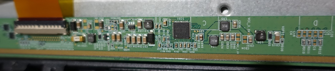

Изначально были вертикальные полосы на половине экрана, которые варьировались от нажатия на правый верхний угол экрана. Вторая половина нормально показывает. После разборки вообще вся правая половина экрана полностью чёрная, без полос. Подсветка горит вся, и под чёрной половиной тоже. Ушей и шлейфов сверху у матрицы нет, так что кроме кз внутри самой матрицы у меня нет идей почему она могла реагировать на нажатия. Всё прозванивается, напряжения есть почти на всём. На тепловизоре всё 25-45 градусов, при долгой работе самым горячим элементом оказались пара мелкие конденсаторов на тконе, при том что на них всего полвольта, а греются до 60 градусов. Шлейф под чёрной половиной ни на что не реагирует и выглядит нормально. Подкладывал бумажку под шлейф между мэйном и тконом, и вот тут чёрная половина снова заполосила, но только чёрно-белыми полосами, и только при тормозящей общей картинке, словно отклик пикселя стал секунд 5. Может это просто совпадение.
Это не сдвиг, не прошивка, т.к. телевизор включается, загружается до нормального состояния, показывает меню, даёт настройки, по ним можно лазить кнопками на корпусе, но отображается это только на рабочей половине экрана.
Схемы на мэйн не нашёл, T-con такой часто бывал у любых брендов. Думал матрица коротит, но после возвращения полос не знаю что и думать.

Выявил два подозрительных момента на тконе:
Напряжение на точке INV_V прыгает от 1.4 до 1.8V без видимых причин. А на дрэйне стабилизатора P2 0.01V в отличии от соседнего такого же N2 с 17.5V. Есть подозрение что все они связаны с AMLCD процессором, но даташита от него нет, поэтому не понятно куда копать дальше.
ты бы шлейф от ткона к стеклу смотрел. Отвалилось что то.

Тоже так думал, но на данном этапе полос нет, как и вообще ничего на этой половине экрана, а шлейф выглядит идеально и ни на какие подвижки ничего на экране не меняется. Может в стекле чего перемкнуло, тогда придётся дороги резать. Но до тех пор разобраться бы что за напряжение где должно быть.
но ведь можно сравнить левый и правый? Тем же тестером/осцилографом по входам?

Сообщение #7 От 02/10/2020 14:51 цитата
Рабочая сторона от неё сильно отличается ввиду двух групп контактных площадок.
Если сравнить обе стороны, и игнорировать дополнительнык 4 группы контактов на рабочей стороне, то разница такая:
На нерабочей стороне нет -7.5V
На нерабочей стороне есть AP_SYNC почти нулевой V, который не имеет аналога на рабочей стороне.
HGT 8.46V на здоровой стороне похоже соответствует не подписанной 7.88V на нерабочей стороне.
Каких-то особых подсказок, кроме необходимости поиска -7.5 мне это не даёт.
да есть, проводник под надписью- с112, он похоже запараллелен с другой половиной.
вся проблема находиться между створами указанными между этими стрелками.Проводники на шлейфах что слева, что справа абсолютно одинаковы (попиново!). Так же стоит обратить внимание на сам кристал приваренный к шлейфу, мог отвалиться. Смотреть с микроскопа в торец через шлейф.
Смотреть и сам шлейф нужно, есть ли повреждения проводников от планки до кристала.

Если это связано с изначальными полосами, то шлейф ту не виноват, скорей матрица внутри. Вот фото с пристрастием.
