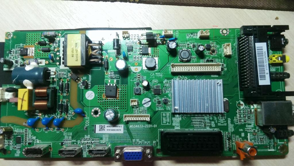

Сообщение #1 От 22/08/2019 15:52 цитата
LED TV
Doffler 24CH29-T2
Шасси : MS34633-ZC01-01
Панель - V236BJ1-P03 Rev CA
Неисправность: Не включается, дежурного питания тоже нет, слышен высокочастотный свист.
При первичном осмотре платы, обнаружил взорванную 5и ногую IC маркировка плохо читаемая. Может у кого был такой апп в ремонте или есть в текущий момент., гляньте пожалуйста.

приветствую, что конкретно я не указал? обвёл более жирнее, чтобы было лучше видно. Похоже что это, STK, но это не точно. Да, если надо, могу слить прошивку, мало ли, может кому и пригодится из форумчан.
UPD
Это SIK на IC написано, похоже на DC/DC преобразователь, но именно по этой маркировке в поиске совсем иная деталь.

DARK_GSM, недавно менял.Взял с рессивера на 20 пр.совсем с другим названием.DC/DC преобразователь их оказывается великое множество ,и все по разному зовутся.

DARK_GSM, То шо это DC/DC по дроссельку и литу видно а вот шо он питает проц. или?

точно не проц, с процом стоит такой же, там и увидел под микроскопом маркировку. Хочу эту заказать
https://ru.aliexpress.com/item/32742941001.html

DARK_GSM, ищи короткое по питанию.
DARK_GSM
Сообщения: 46
Сообщение #12 От 22/08/2019 21:11 цитата
гсп-69 писал:
между SW и GND короткое, по шине Vin короткого нет.

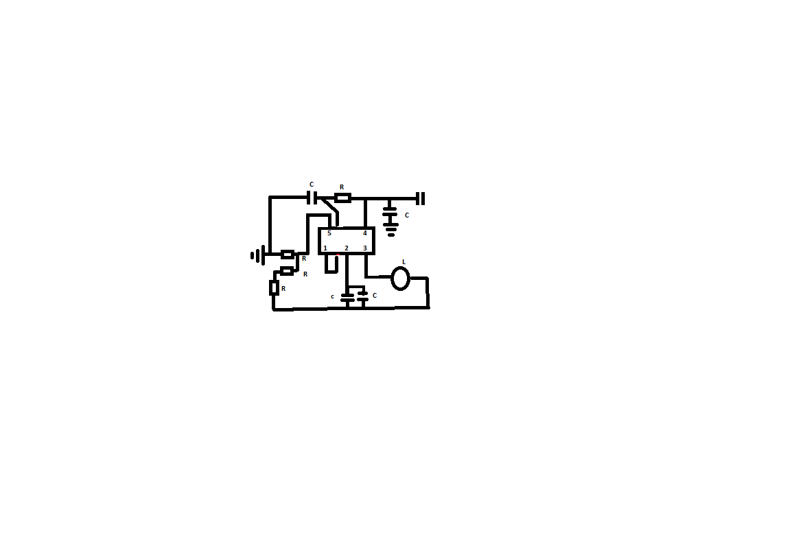

Если короткое по выходу, то надо искать виновника, как то так.
DC-DC легче найти, если зарисовать схему включения и показать её здешней аудитории.
DARK_GSM
Сообщения: 46
Сообщение #14 От 22/08/2019 23:01 цитата
Евгений373 писал:
  chem.png  9.49 КБ  Скачано: 365 раз(а)
