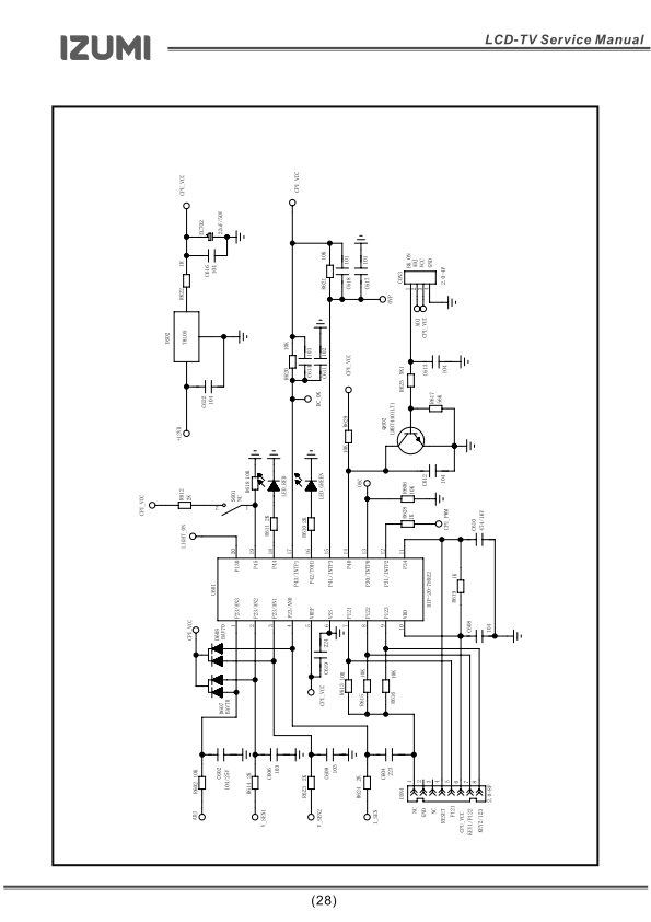

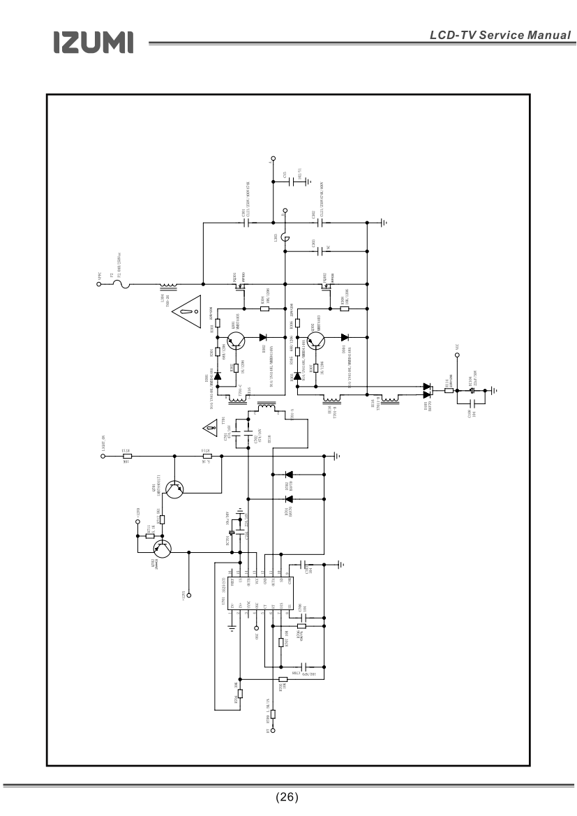

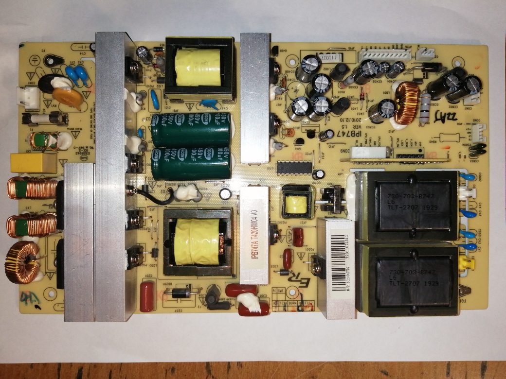

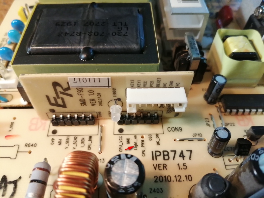

Версия телевизора V1k11, блок питания IPB747, шасси CV182H-B, панель LG CAS LC420WUE-SCV1. Проверка показала нет напряжения питания на микросхемах SG3532 и RF3843, не открывается транзистор Q702. Проверив цепь управления транзистором неисправностей не выявил. Грешу на небольшую платку установленную вертикально (красной стрелкой на фото отмечено куда приходит цепь от транзистора Q702, по ходу она управляет яркостью, так как с нее по ходу должен идти сигнал на открытие данного транзистора. Один раз при включении для замеров появилось изображение и подсветка, все работало пока не выключил. При следующем включении пропало изображение и подсветка. Куда смотреть дальше, как проверить эту платку? Фото блока питания и часть срисованной схемы прилагаю. Может кто поможет схемой, я не нашел. Шасси CV182H-B, теперь на него ищу схему.

Что-то такое нарисовал. Какие режимы на выводах транзистора до и при попытке включения?

На Light_on- 0V, на транзисторе Q701 пока не скажу плата с собой на работе а телевизор дома, ток вечером .
И вот что еще удалось выяснить:
- на ногах конектора
OVP- 5.2V
ADJ- 5.2V
CPU_VCC- 5.2 V
BK_ON- 0V

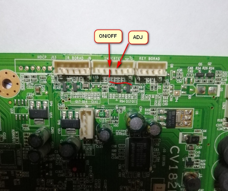

- при снятии напряжений нечаянно перемкнул контакты BK_ON и NC на 3 ноге хотя на схеме она в воздухе а у меня на плате от неё идет дорожка к транзистору (знаю что не хорошо) но при этом включилась подсветка. По ходу это плата регулировки яркости и на нее не идет сигнал с проца, если не прав то поправьте. Выше выложил схемы которые нашел.
На пине BK_ ON шасси нет напряжения, вызвонить откуда оно должно приходить не удается. Фото прилагается красным отмечена часть цепочки от пина BK_ ON, вывод конденсатора С114 и и вывод эмиттера Q11 висят на земле. Ведь должна же быть еще цепочка? Куда смотреть? откуда должен прийти сигнал на включение. Шасси CV182H-B, теперь на него ищу схему.

Спасибо за ответ, проц под радиатором, все напряжения на матере есть, пфц запускается и подсветка тоже запускается если подать напряжение на контакт "BK ON".
Вот срисовал часть матери, как я понимаю на коллекторе Q12 должно присутствовать какое то напряжение, а его нет (отмечено красным). Пробовал вызвонить цепь дальше коллектора ничего не вызвонил. Попробовал через резистор 2k подавать напряжение на коллектор Q12 подсветка включалась но не было изображения.
