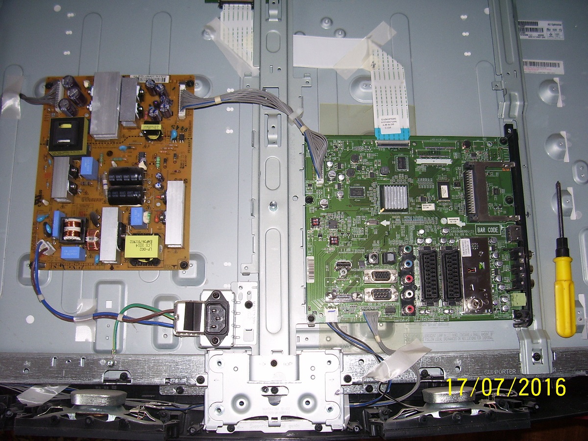

Main-Board (материнская плата):
LD91A/G
EAX60686904(2)
Tuner (тюнер):
EBL60658001
TDFW-G235D.
Power supply
PCB P/N:EAX62106801/2
REV 1.1.
Inverter (инвертор):
VIT71884.00 REV:2. LOGAN
VIT71884.10.
Плата T-Con:
T315XW04 V1 TEST BD
31T10-T00.
Матрица
T315XW03 V.1.

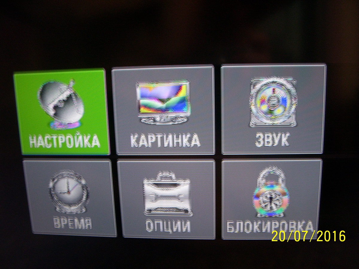

После грозы заменили майн EAX60686904(2) телевизор стал включатся но изображение как самого меню ,так и картинка вот в таком виде
В сервисном меню
установил 32 диагональ, и тип матрицы, сброса не нашел.

заметил один факт и разбираться не стал бы, но если убрать контрастность и яркость до 12-15 то изображение становиться нормальным,
serg1557733
Сообщения: 42
Сообщение #6 От 09/08/2016 22:00 цитата
также изображение нормальное при вызове меню, а именно за серым фоном самого меню цвета становятся нормальными когда убрать меню на том же месте негатив возвращается

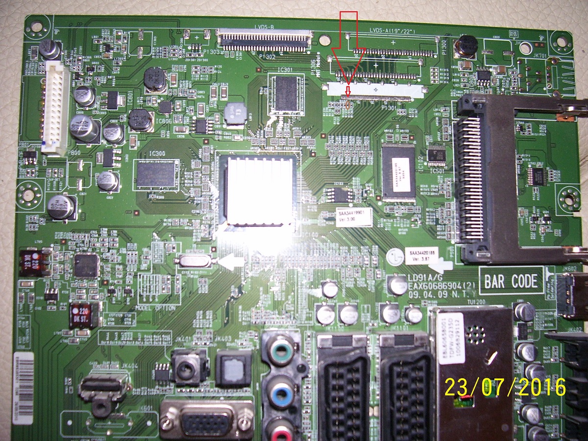

сейчас заметил еще отличие в новой плате на lvds есть резистор R1379 , на его родной его нет, фото добавил.
ДОБАВЛЕНО 09/08/2016 21:35
в сервисном меню битность можно сменить или только паялкой еепром?
ДОБАВЛЕНО 09/08/2016 21:38
Не судите строго может что то не так понимаю
по мануалу битность еще выбирается резисторами R1370 R1371.Service manual Выложил в формате pdf ниже

все SMD резисторы у зазъёма LVDS нужно проверить и сделать так как было на старой плате, а потом уже в сервис лезть

перепаял еепром IC105 состарой платы в новую результата нет, то же самое , полезу в сервис

ребята, а вы все таки торопитесь человеку рот затыкать! и меня сходу в ноль ставить.
он прав на все 100, удалил резистор 1378 и все бомба!!! как впринципе и сам догадывался
Наёмник писал:
Наемник, спасибо.
