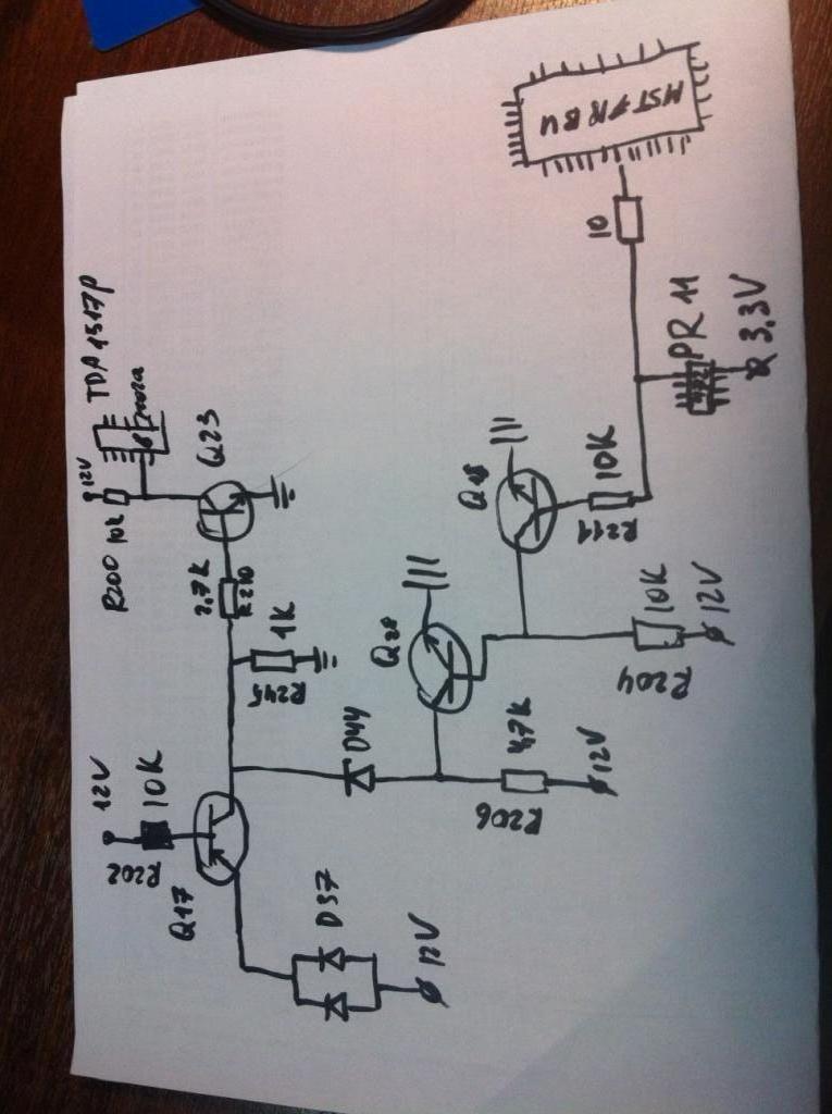

Тут не много другая схема, вот , я зарисовал примерно. Сигнал на транзистор Q18 с процессора приходит через резистор 10 Ом, отпаял его, проверил изменение сигнала на ноге проца при разорванной цепи - "0" реакции.

Сообщение #6 От 27/12/2014 18:00 цитата
Подай лог 1 на базу Q18 (+1в хватит) и проверь всю цепь mute...Интересно почему у тебя с проца ничего нет...Не знаю как ты свою схему по плате рисовал,но вместо Q28 должен быть BAV99(двойной диод)...

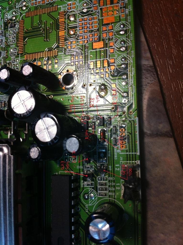

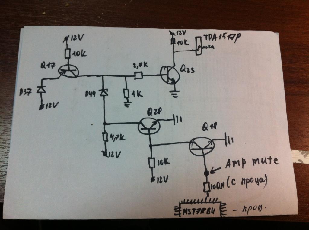

Пардон за схему, вот подправил. + фото платы. Единственный двойной диод это D37, но он не такой как в схеме, звонится в одну сторону. D44 на стабилитрон похож. Цифры 404 и 406 это маркировка на корпусах транзисторов. Думаю это 3904 и 3906 соответственно, если смотреть по похожей схеме.
База Q18 подтянута к 3.3V через PR11 и R211
Лог 1 есть на базе Q18 если выпаять резистор на 10 Ом ( тот что сразу после процессора идет), если цепь восстанавливаю то на базе Q18 лог 0, mute снимается.
