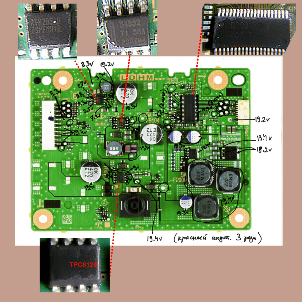

Доброго времени суток.
Принесли на замену светодиодов sony kdl-40w605b
Уходил в защиту с 6 морганиями индикатора
Был перегоревший один светодиод. Заменили на новый комплект.
Собрали – включился с писком на LD board-е ( Что-то среднее между писком дросселя и конденсатора.) Затем через 5 секунд ушел в защиту с 6 морганиями.
Отключили питание, осмотрели плату визуально. Рядом с 6R8 увидели кондер со сколом, заменили его.
Вроде там был 30 мкф взамен поставили то что было (2 штуки по 15мкф того-же форм-фактора)
Включили – все заработало идеально без посторонних звуков.
Не закрывая задней крышки был на прогоне 2-3 часа.
Включали, выключали в промежутке, убедились что все хорошо. Закрыли крышку. Включили тТВ- опять мышинный писк\свист. Отключили –раскрыли. Включаем – нет реакции только 3 раза индикатор моргает.
Проверили все шлейфы\коннектеры нет реакции всё те-же 3 моргания. Просморели на предмет трещин. Прозвонили мелочь на ld-board-е.
Сделали замеры с подключенным бп (19.5 вольт) вот что получилось (картинка прикрепленна ссылкой на гугл) На обведенных кружочками контактах не приходит напряжение.
Помогите люди добрые – куда копать дальше?

3 мырга - это ошибка по питанию. Писк - это звук перегрузки. Вероятнее всего перегрузка в драйвере подсветки. Ищи что так нагружает БП
Отключи подсветку и попробуй стартануть без нее.

Замеры инвертора в картинке по первой ссылке, не понимаю с чего начать.

Измерения какие есть по фото в первой ссылке.
Кондер 2 штуки в парралели - отмечено на картинке.

marikuza95, профиль не заполнен! Не откуда родом, не род занятий, ни интересы... Заполняй! Бомжам не подают! Далее, если у тебя родной кондёр был 30мКф, а ты поставил в параллель 2x15 мКф, то сколько получаеться? Не задумался?
P.S. только счас картинки глянул твои! Ты пля по отношению к чему напруги мерял? К горячей стороне ,,массы,, (это для тебя по проще будет)!

У меня 2 конденсатора по 15 мкФ в параллель тоже 30 в итоге. Всегда так было. И меряет ТС правильно, какая еще "горячая сторона массы" в ТВ, запитанном от адаптера?

marikuza95, в большинстве Сонь с внешними адаптерами в части инвертора они самодостаточны (как и в Самсунгах без майна подсветку зажигать должны), можешь отключить майн.

первый раз собрал - сломал LD. Заменил кондер. ладно...
второй раз собрал - сломал майн. Что там менять будете??? смех
marikuza95

С PCI видеокарты снял с цепи питания. Маркировки не было. По вольтажу если-бы не хватило они-бы тоже треснули.

Без майна не включается подсветка. Пошел смотреть как запустить автономно данный инвертор.

просто отключить разъём на майн. При исправной подсветке и инверторе должна быть подсветка. У тебя, понятное дело, нет. Свистит/пищит? Или просто тихо нет?

в перспективе менять BD9397EFV. А так-то начни с её даташита.
ДОБАВЛЕНО 16/04/2021 16:20
когда мыслей нет, начинай с измерений режимов.

не поверю что LCon может дать третью ошибку. Эта ошибка сигнализирует аварию обмена по I2C. Проц не может опросить периметр. Но нифига не проблему электропитания. Так что:
marikuza95 писал:
Captain писал:
Ой не нагнетайте улыбка Неисправность LD была изначально.
тут майну хана!
