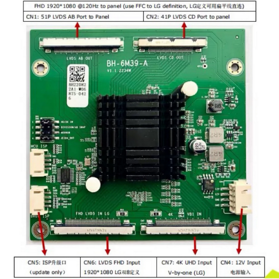

Вот логи от исправной, как по мне с твоим майном особых проблем нет.
100% рабочий дамп с такого шасси здесь https://disk.yandex.ru/d/wW_VBELq2i9rgA Заливать в новую еммс, либо бэу, но сброшенную до заводских установок.
Для проверки таких майнов использую вот такой переходник https://aliexpress.ru/item/1005001369450570.html?spm=a2g2w.orderdetail.0.0.489b4aa6AbdG0F&sku_id=12000015833180898 можно подключить практически любую FHD панель.

Евгений373, Спасибо!!!! Получается что майн без особых проблем... а на LVDS тишина. Проблема с панелью? . На t-con DCBDU-C196A_04 ШИМ G2510SRG1U-K V33M +3.3 VGL_AA -8 VGL -10 V1D8 +1.88 PWRON +3.2 VGHP 0.1
AVDD 0.1 HVDD-0
Шлейф от правой стороны панели откидывал и от всей панели - ни каких изменений... напруги не появляются.
