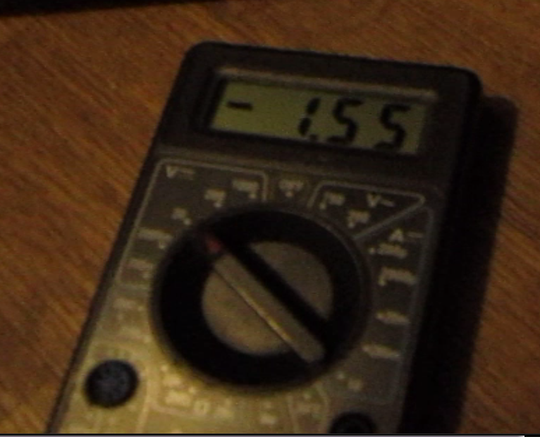

Искрит антенный кабель к Телевизору SUPRA STV-LC24225WL. V1J01. STWL. 24250325.
Искрит кабель VGA от монитора к корпусу компьютера!
Кабель от ДомРу ЦИФРОВАЯ выходит что КАБЕЛЬНАЯ, с более 100 каналами.
Штекер обычный, по антенному проводу.
Напряжение на штекере кабеля меняется от -0,2 Вольта до -1,55 Вольт.
Током бьёт по руке, значит сила тока имеется не слабая. ИМХО
Должно ли так быть?
Дома ещё ДВА телевизора, я не замечал у них напряжения от антенного кабеля.
Заземления в доме нет в розетках 230в.
Питание телевизора идёт от отдельного компьютерного блока питания 12 Вольт.
Видео замера напряжения:

Captain, Оказалось что меня бьёт током и искрит антенный цифровой кабель.
Как будто он и должен быть под током.

Сообщение #4 От 27/12/2025 16:12 цитата
Maksimov писал:
Оказалось что меня бьёт током и искрит антенный кабель.
Так а оплётка вашего антенного кабеля по сути идёт в итоге на нейтраль трансформатора
на подстанции возле вашего дома. Учитывая длину этого -------"провода"------, его сопротивление, на нём есть определённый потенциал (напряжение), которое бьёт током и искрит.
Чтоб ничего не искрило, все соединения кабелей делаются при отключённой от сети аппаратуры.
