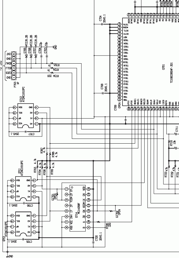

toshiba свежая.
оказался битый модуль телетекста.
После удаления аппарат работает, но через какое то время вылазит проблема:
может сам отключится и постоянно пока не выключишь сетевой кнопкой происходит вкл-выкл. выключается в момент появления звука.
в стендбай можно в этот момент его отключить(если успеешь)
вывести из комы получается отключив сеть и подождав некоторое время.
Если ящик заглючило и его отключить в стендбай , то даже через полчаса работать он не хочет (повторяется вкл-выкл).
Самое интересное , что никаких проблем других нет ( только почему то автонастройка не идет) и работать может несколько часов подряд.
Пропаял весь - аппарат не падал и трещин никаких не обнаружил.
Прошу помощи

kulek
Сообщения: 1250
kulek
Сообщение #6 От 13/01/2004 13:52 цитата
GOSHA писал:
а если попробовать локальное охлаждение?
я думаю в моем случае наоборот нагревать нужно....грел полночи все подряд - пока без результата.
попробую вокруг памяти походить.....вообще накрутили с памятью - голова кругом идет...вот как это выглядит - правда у меня на двух корпусах (24С64 и 24С256)
  01_1.gif  32.83 КБ  Скачано: 3321 раз(а)
