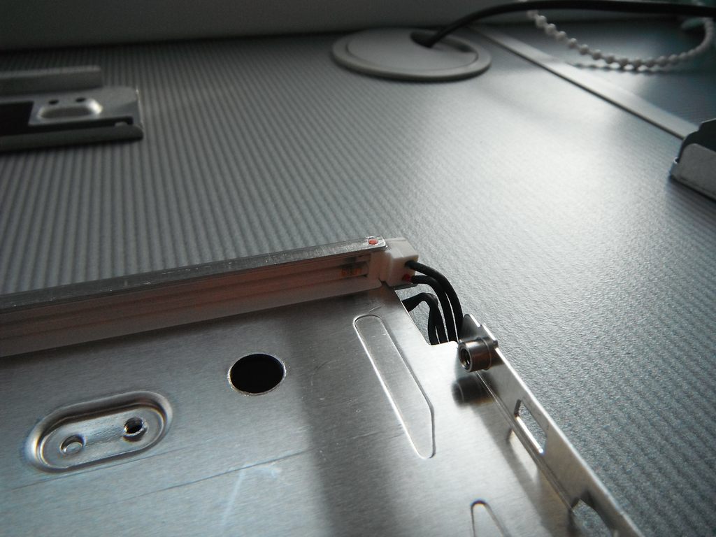

Добрый вечер!
http://www.youtube.com/watch?v=L0k9NwrrEZA
С 1.00 мин. видео видно что гаснуть начинает с левой стороны. Инвертор вроде в порядке, кондёров вздутых нет, трансформатор не пробит... На что указывают симптомы?

Zhenyok7
Сообщения: 11
Сообщение #5 От 23/01/2013 19:25 цитата
После вскрытия матрицы выяснилось что всем 4 лампам хана. все черные. Н-да недолго отработал мониторчик... даж не знаю есть ли смысл ставить опять такие же лампы, раз они так не долговечны. Можт на светодиодах замутить. Кто нибудь пробовал на светодиодах в 23" мониторе?

gavs
Сообщения: 1292
Сообщение #6 От 24/01/2013 20:14 цитата
Zhenyok7 писал:
Потемнение у катода ещё не означает "смерть" лмпы. Так они начинают выглядеть уже на после первой тысячи часов. Так что сначала потрудитесь их нормально проверить. Можно последовательно "подкидывать" достоверно работоспособную CFL вместо ламп что выявить "трупик".
