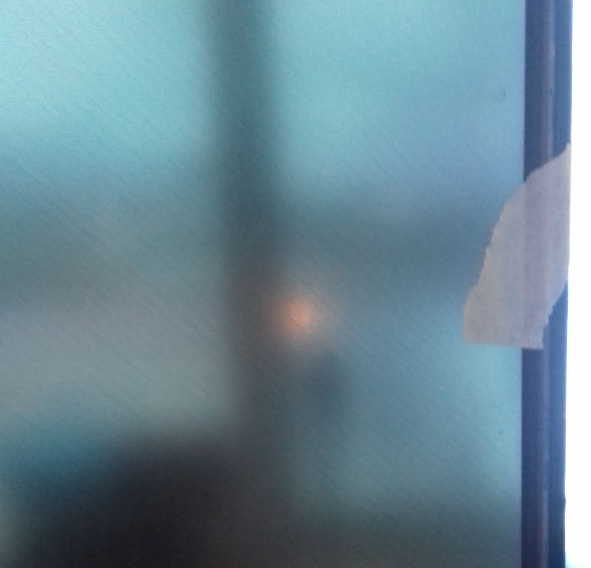

Samsung 943N, изображение есть, но матрица по всей площади имеет диагональные полосы, затемняющие изображение. Шаг полос и направление одинаковое. Дефект самого "стекла", виден если подсветить матрицу сзади.
Какова причина данного дефекта? Если УФ, то почему не пятнами, а равномерно по все площади.
  20210406_120844_943n.jpg  83.48 КБ  Скачано: 347 раз(а)

Pahanivo, матрицу разбирал?

Естно. На фото на просвет именно "стекло".
У меня партия мониторов из одной конторы. Два с интересными дефектами. На одном думал заливка - разобрал матрицу. Оказалось нет - верхний рассеиватель как будто спекся с поляризатором который под ним. Но там полоса довольно узкая и корявая - видимо солнцем запекло, видел похожие проблемы в сети.
А вот со вторым дефект по всей матрицы довольно равномерно, полосы одинаково ориентированны.

Pahanivo, фильтры солнцем не испортить! Фильтры либо не той стороной поставил, либо очерёдность перепутал! То что они слипаються между собой (фильтры) ничего страшного нет! Просто расклеиваеш и ставиш и в том же порядке и той же стороной!

У него стекло без фильтров на просвет.

Да, на фото именно только стекло, без фильтров.
FreddikMerfi писал:
PahanivoТо что они слипаються между собой (фильтры) ничего страшного нет! Просто расклеиваеш и ставиш и в том же порядке и той же стороной!
Как раз таки оказалось фатально для того моника. Глянцевая сторона рассеивателя запеклась до пузырения поверхности, причем сама пленка устойчива как к моющим средствам, так и растворителям. Рассеиватель от другой матрицы феном грел - коробится на довольно большой температуре. С этим моников я порешал - подкинул подсветку с битой матрицы все норм.
Гораздо интереснее причина дефекта в виде полосок.

Ну, если с офиса, то может жалюзи висят на окнах и солнышко или свет полосато на экран попадали и как-то повлияли.)
У меня была мысля получения данной текстуры из-за штор/жалюзи. Но я вспомнил что солнце двигается ... короче мистика.
