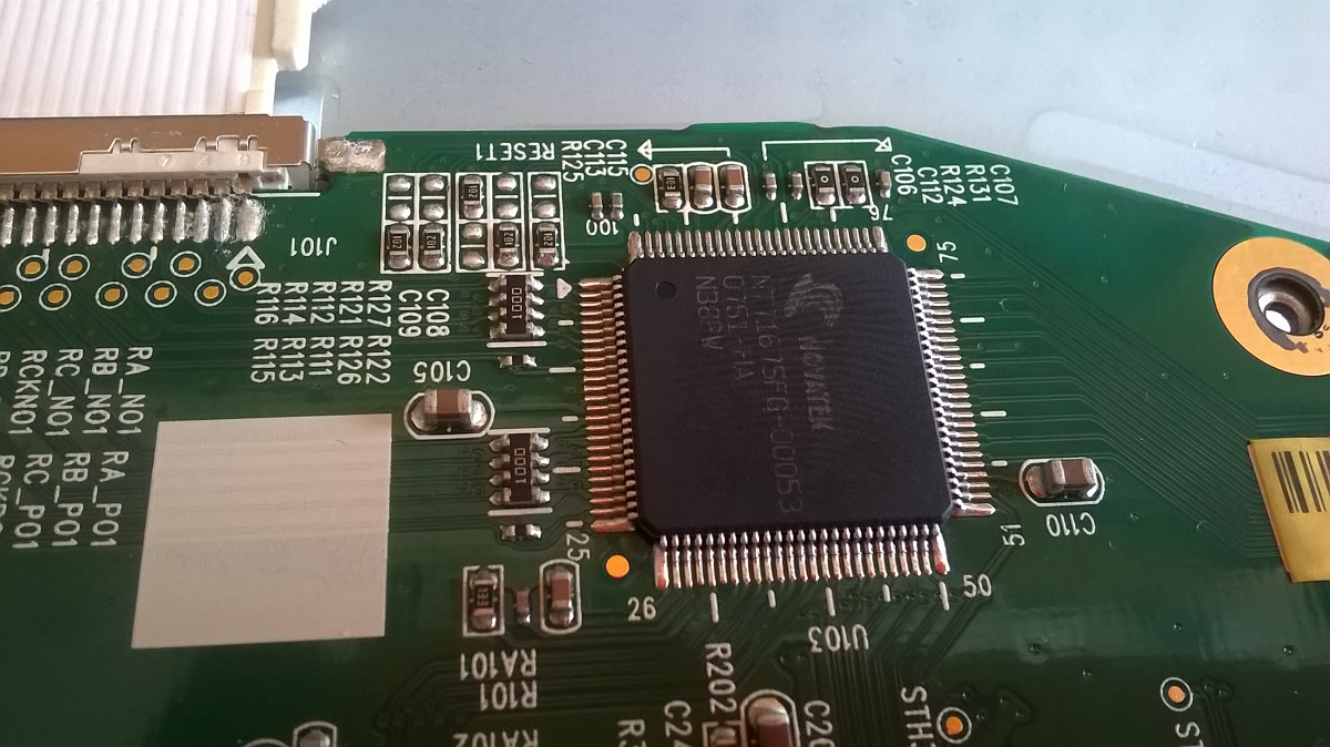

Есть вот такой монитор http://monitor.espec.ws/section33/topic195622.html с таким же дефектом, и еще acer, тоже тормозит верхняя треть экрана, раньше был моник с таким же во весь фэйс. Вопрос: какой именно контроллер греть? его замена не должна убрать дефект на 100% ? или проблема в де-рах?
аля вот этого ?

armogun, А чего влез в чужую тему? недовольство, огорчение
То шо ты будешь греть это как мёртвому припарки подмигивание улыбка

Сообщение #8 От 25/04/2017 14:59 цитата
SASHATOD писал:
Буду греть пока прохладно ! летом буду чинить холодильники подшучивать, дразнить
кстати мониторы не включались из за убитых электролитов в БП
