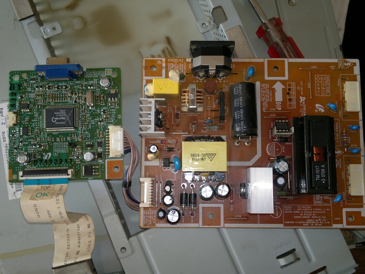

Всем доброго!
Монитор LG W2242S
Процессор - не знаю, потому как у меня только блок питания с инвертором
БП - шим LAF0001
инвертор (TU68C6-6A) - DT8211A + 2 ключа APM4052D
фото:
Что делал:
Лампы рабочие - проверил заменой
Сопротивление высоковольтных обмоток 974 Ом и 971 Ом
Сначала лампы загорались и гасли через пару сек., я выпаял транс и обнаружил прогоревшую дорожку м/у выводами высоковольтной обмотки - почистил-
После этого: подключаю 2 лампы на одно плечо-загораются и через 2 сек. гаснут,
далее отключаю это плечо и подключаю другое - тоже загораются и через 2 сек гаснут.
Но если подключить все 4 лампы, они вспыхивают на долю секунды и гаснут.
Подскажите пожалуйста каким образом отключить защиту в инверторе, чтобы продолжить исследования выявления неисправности транса? |

| Dmit73, Cуществуют подробнейшее описание и DATASHEET микросхемы DT8211A. Судя по нему как только случается событие по которому должна сработать защита (перенапряжение или недостаточный ток через лампы) начинает заражаться подключённый к pin9 конденсатор. Как только напряжение на нём достигнет 3V, микросхема блокируется. Похоже что его можно присто посадить на "землю" (или если хочется контролировать состояние - впаять светодиод параллельно конденсатору). |

Получается если посадить 9ногу на землю, снимется вся защита. Для проверки это подойдет, а для дальнейшей работы не желательно.
После выключения защиты и подключения 3ех ламп в трансформаторе прослушивалось потрескивание и запах озона. Короче где-то пробивает обмотка внутри транса. Придется выкусывать одно плечо транса и оставлять 2 лампы.
Только теперь непонятно как оставить защиту и чтобы она не срабатывала? (Как-то отключить влияние схемы от нерабочего плеча)
может есть у кого мысли на эту тему?

Значит так - пробой восстановить не удалось, пришлось вырезать обмотку.
Отпаивание деталек с обратной связи вырезанного транса, почему-то, не помогают отключить защиту с этого плеча. Хотя лампы стали себя вести по другому т.е. со всей обратной связью 2 лампы на рабочем плече загорались и гасли через пару сек., а с выпаяной обр.св. нераб. плеча просто вспыхивают один раз и все.
Может такое быть если я для проверки использую лампы от 17" моника вместо 22"? |

| Для снятия защиты DT8211A достаточно выпаять диодные сборки (стоят по три вряд на каждое плечо ). У меня после отключения одного плеча и подключении на 2 лампы, через 2 суток накрылась и вторая обмотка. Пришлось ставить одинарный транс и пдключать две лампы, одну верхнюю и одну нижнюю. |

Я пробовал удалить перемычку от диодных сборок - защита все равно срабатывала. |
Dmit73
Все! Разобрался.
Всетаки нельзя проверять инверторы для 22" моников 17" лампами.(для поджига ламп и нормальной работы защиты видимо не хватало тока)
Принесли матрицу от этого монитора и все заработало, 2 лампы с защитой.
