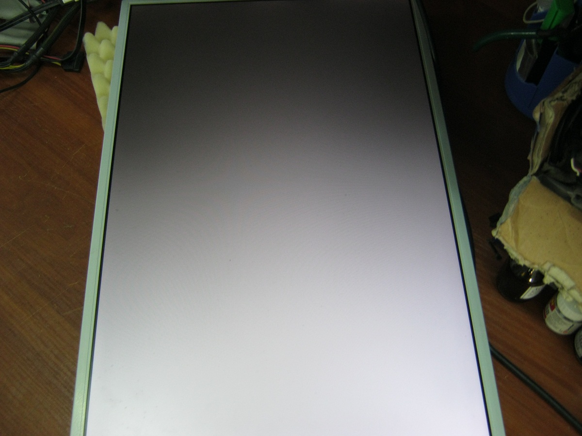

Всем привет помогите разобраться в проблеме.Монитор LG W2242S P/n:EAX48780002/2- LGP-002 H,БП - шим LAF0001 инвертор- DT8211A + 2 ключа APM4052D
лампы загораются и гаснут через пару сек. пришел с таким дефектом. Что делал: 3 лампы и транс под замену. замена транса сопр., обмоток 1,132 Ом и 1,135 Ом. и 3-х ламп.запускаю инвертор отдельно с отключ. защитой подсветка загорается не по всей длине 60% светится а 40% нет, а без отключ. защиты загорается на 2 сек и уходит в защиту при этом подсветка в таком же состоянии 60/40.

С такой формулировкой,тему снесут как пить дать.Как процент определил?Как трансы отбраковал?Высоковольтные конденсаторы заменил?Фото показал-бы,интересней будет.Питание озвуч.

Как транс отбраковал? когда мон пришел был высокочастотный писк и через некоторое время озоном потянуло. сейчас после замены ламп и старый транс с отключ. защитой бп уходит в защиту. отсюда и сделал вывод что транс пробивает.
Высоковольтные конденсаторы заменил.
на выходе БП 5v-5.2, 22v-20.4

Шасси фото .И питание озвучь,5в.,12,и т.п.

Ключи как поживают ?Осциллограф есть?Навеску вторички транса не мешало-бы проверить,а на фото не видно что ВВ-конденсаторы менены,стабилизатор на Q303 посмотри.Ощущение ,что занижено 22в.
