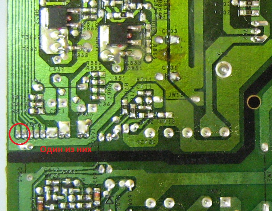

Доброго времени. Есть монитор Benq 22"(в инете по нему ничего не нашёл), лампы приказали долго жить, прозвонка вторички трансов инвертора показала различие в сопротивлении. Есть мысль переделать подсветку на светодиоды, есть лента 120 диодов на метр. Вопрос, что надо сделать в блоке питания, чтобы отключить инвертер и где найти 12 Вольт для ленты, потянет ли блок питания 57+57 светодиодов?

| г96, Не надо нагружать инвертор, его надо отключить порвав дорожку на плате или выпаяв какую либо перемычку или предохранитель. А дальше какой схемой пользоваться решать вам... на форуме все есть. ссълку вам уже дали выше. |

| KVD, твоя схема по этой ветке поможет в моей проблеме http://monitor.espec.ws/section44/topic206403.html ?непонятно какой там резистор ставить,ещё мне неизвестно, где размыкать цепь питания инвертора (схему не нашёл) имеются только фотографии. Radon85, от Вашего совета тоже не откажусь... Детальный осмотр монитора показал, что одна из ламп треснула у катода, видна металлизация на отражателе... |

Удалите с платы предохранитель FP801 и инвертор отключен, в чем проблема то? |
