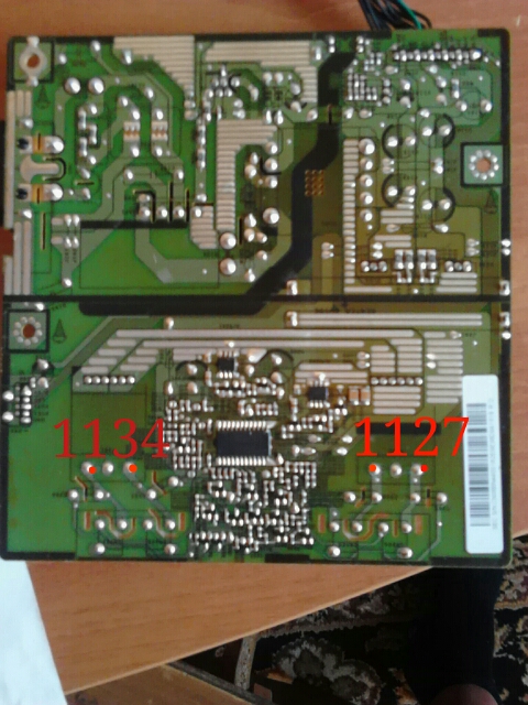

Здравствуйте
Проблема такова гаснет подсветка через 3сек samsug 2243 nwx
Модель платы ip49135b
Замерил сопротивление на трансформаторах 1134 и 1127 критично?

Лампы подкидные пробовали подключать?

Сообщение #3 От 22/07/2014 18:51 цитата
Нет такой возможности пытаюсь починить дома самостоятельно
ДОБАВЛЕНО 22/07/2014 19:57
Ах да забыл сказать на плате все кондеи целые следов поджарки тоже нет
ДОБАВЛЕНО 22/07/2014 20:01
Пробовал отключать сначало верхние, потом нижние ,по отдельности вспыхивают ,но так же на три секунды

Сообщение #4 От 22/07/2014 20:12 цитата
Отнеси к тому у кого лампы для проверки есть.

Сообщение #5 От 22/07/2014 21:58 цитата
я не настаиваю,опять скажут ,что "набиваю себе посты,,,". Но я попробовал бы сделать эквивалент
нагрузки - 120 -470 пФ и подключать по очередности на место каждой лампы.А знатоков прошу меня не казнить: если совет не в тему - мы только учимся, мы ждем ,что Вы нам посоветуете, хотя бы "тыкни паяльником там ..." ,если я не прав -не надо нас посылать... Я надеюсь ,что форум создан не только для профессионалов ,но и ... .А хотел

Сообщение #8 От 23/07/2014 09:19 цитата
Отгорела лампа
Тк в моем городе не реально найти лампу собираюсь переделать на диоды
Вопрос нужно ли будет глушить инвертор?

Сообщение #9 От 23/07/2014 12:11 цитата
нужно глушить, а так же нужно стабилизатор тока для светодиодов.
проще лампу заменить у мастера
