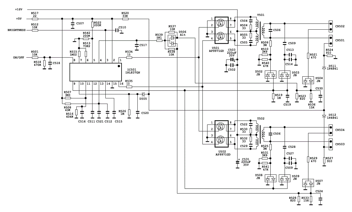

Не могу побороть указанный аппарат.
Product Name: G2210W
Model: ET-0016-N
Rev.: 00-001-NC
P/N: 9H.L3HLN.IBE
s/N: ETD8911140026
Плата формирователя:
ILIF-076 REV.A 2009.05.29
Инвертор:
ILPI-074 REV.B 2008.05.29
КОНТРОЛЛЕР ЛАМП INL837GN
Панель:
Chimei M220Z1-L03 Rev.C1
Достался с горелыми лампами, но реагировал на подачу сетевого напряжения, загорался желтый светодиод и при нажатии на кн включения уходил в защиту. Решил переделать на светодиодную подсветку и стал разбираться как отключается защита у контроллера ламп (на этом форуме 2 рекомендации по отключению защиты у INL837GN по моему с 4 и 12 ногами), после этих манипуляций монитор перестал реагировать на подачу сетевого напряжения.
Напряжения на межплатном шлейфе следующие
+5V - 5,1V
Brightness - 3,3V
On/Off - 0,1V
Даташита на контроллер нет. Что можно измерить для первоначальной диагностики? Будет ли монитор реагировать на подачу напряжения без ламп подсветки и панели в этой схеме?

Rimanez писал:
с чего ты взял , что уходил в защиту? может просто выключался?
Rimanez писал:
зачем отключать защиту, если собрался воткнуть светодиоды? отключил бы питание инвертора и им же запитал бы светодиоды. а управление LED-ами взял бы с On/Off.
Rimanez писал:
Может по теме начнем разговаривать, а не про мою родословную?
не зря спросили об отношении к ремонту.
Rimanez
Сообщение #5 От 26/08/2015 15:27 цитата
Был треск характерный и монитор выключался. Вскрытие показало что лампа была перегоревшей и треснутой. Я предположил что защита срабатывает, потому что при подключении других ламп он включался нормально и проглядывалась заставка BENQ.
Хотел оставить регулировку яркости светодиодов, ошибочно думал что для этого надо задействовать контроллер ламп.
Сейчас задача запустить плату управления матрицей я так понимаю, потому что она не зажигает светодиод включения, хотя напряжение 3В на кнопке есть.
