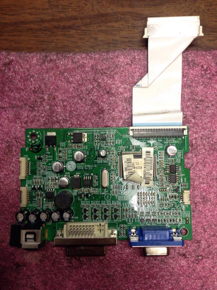

Доброго дня. Принесли монитор.
LG W2284-FT (W2284F-PF)
MX25L2005
25C16WP
Блок питания внешний.
Проблема - не включается.
Разобрал БП - вздутый конденсаторов нет, на выходе 12,7В. В норме. Монитор сенсорный, не было реакции на включение. На плате напряжение присутствует, 5В,12В на выходе, 1,8 и 3.3. Залил другую прошивку, монитор включился, но включается с 3-4 раза. мигает диодом несколько раз потом включается и нормально работает, до момента пока полностью не выключишь из сети. Попробовал очистить память, монитор включился с первого раза, но после выключения-включения картина такая же самая, включается долго и не с первого раза. Инвертор стоит в этом мониторе отдельно, в нем проблемы не обнаружил. Что это может быть? Такое долгое включение и не с первого раза.

SASHATOD
Сообщения: 9888
SASHATOD
Сообщение #2 От 15/02/2016 10:22 цитата
redl, ESR- метр тебе в помощь подмигивание

SASHATOD, он у меня уже в руках. проверил конденсаторы. в БП и на инверторе все в норме. не высохли и ЕСР хороший. поэтому вот и ломаю голову, в чем может быть дело.

Сообщение #4 От 15/02/2016 10:47 цитата
redl, А попробуй новую память подкинь.
ДОБАВЛЕНО 15/02/2016 11:50
Да на сенсорной плате чип стоит,таки прогрей его станцией.
Хотя лучше сдуть,помыть и посадить на место.

SASHATOD, вот про память как раз и подумываю, т.к после стирания ее, монитор включился сразу с первого раза.

Сообщение #6 От 15/02/2016 10:54 цитата
redl, По питанию 1.8 и 3.3 литы проверь.

SASHATOD, с БП выходит 12,7. на motherboard'е 1,8 есть, 3,3 тоже. сейчас выпаяю ряд 100/16 кондеров которые стоят на входе питания, может в них дело.

Сообщение #8 От 15/02/2016 11:46 цитата
redl, А шо на выходе стабилизаторов литов нима?

SASHATOD, 1,8, 3.3 на выходе. перепаял кондеры с завышенным ESR ничего не изменилось. долго не было никакой реакции на светодиоде, потом загорелся синим и все.

Сообщение #10 От 15/02/2016 12:47 цитата
redl, Ты хоть литы новые ставишь или?
А последний симптом похож на слёт флеши.

SASHATOD, новые. флэша прошивки или сама память?
перепаял ряд конденсаторов 100/16 на мазебоарде, снова перерошил. включаю БП. секунд 10-15 ничего не происходит, потом начинает мигать светодиод и монитор включается и работает, до момента пока не выключишь полностью из розетки.БП все время включен в розетку. такое ощущение что очень долго грузит, а потом все нормально работает.
