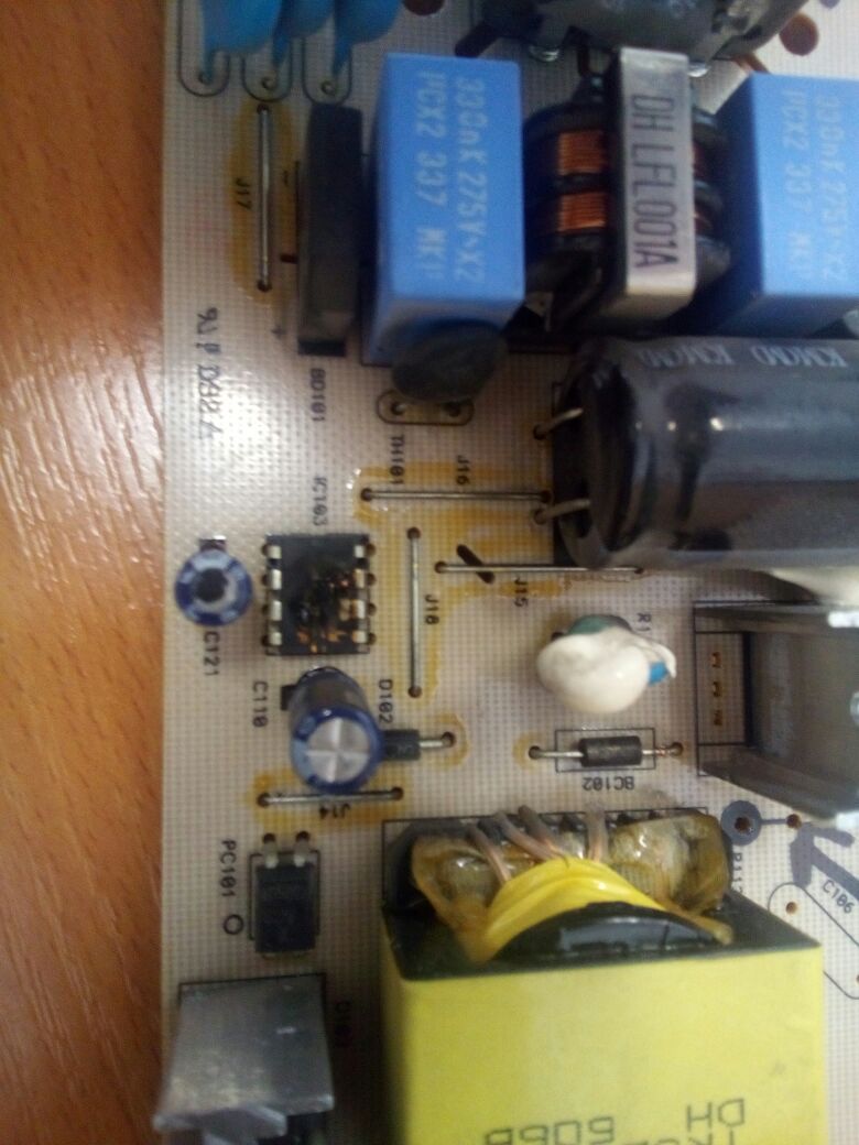

Всем добрый день!
Прошу помощи в опознании ШИМ контроллера БП монитора. От ШИМ только ноги остались). Схему на монитор не нашел. По распиновке вроде как подходит ice2as01, но не уверен.
  syscom msc 535m.jpg  122.95 КБ  Скачано: 503 раз(а)
  Syscom msc535_ШИМ.jpeg  97.1 КБ  Скачано: 489 раз(а)

foxter-x писал:
Почему? Иза 1-ой и 8-ой на GND?
Если по типовой схеме включения совпадает, то пусть и другая была, но что будет мешать этой работать? улыбка

foxter-x, Посмотри к SD6834 не твоя?

igorasrex писал:
Не 1 и 8 вывод не смущает. Я тоже так думаю, что эта ШИМка подойдет и все должно работать, но думаю уточню на всякий случай, может у кого схема есть или плата под рукой завалялась, что-бы наверняка. улыбка
Пойду заказывать, как придет отпишусь о результатах.
ДОБАВЛЕНО 17/03/2017 15:53
SASHATOD писал:
Судя по даташиту не подойдет.

Доброго всем дня! Наконец могу отписаться. ШИМка ICE2AS01 подошла, но пришлось повозиться. Причиной выхода из строя была утечка конденсаторов по 5В и 12В на выходе БП. Изначально были заменены битые ШИМ, мосфет, токовое сопротивление (R923 по схеме выше), диод в цепи затвора (D907), оптопара, конденсаторы по питанию ШИМ и в цепи SoftStart (емкость была в 2 раза меньше номинала).
ДОБАВЛЕНО 28/03/2017 12:05
На прошлой неделе пришла заказанная ШИМ после ее установки вылетел мосфет. Заказал в другом месте сегодня пришла. Поставил нет запуска. Напряжение на 6 выводе 8-10 вольт. Заменил R902, R903 как по схеме 39к (стояли 120к). ШИМка запустилась, но уходит в защиту. Когда прозванивал обвязку ШИМ забыл прозвонить R908. После замены все запусилось и работает. Всем спасибо за помощь!

Монитор 5 часов отработал на прогоне, все нормально. Тему можно отметить как решенную.
