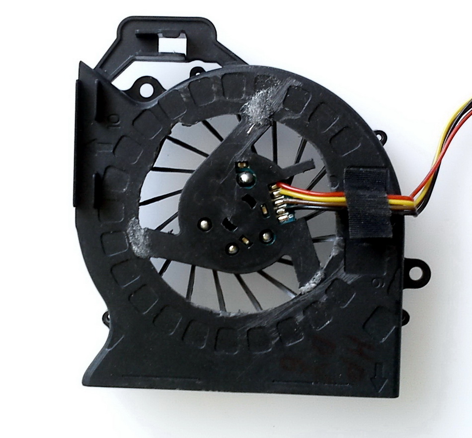

Прочитав ту тему: http://monitor.espec.ws/section34/topic235399.html думал-когда нибудь пригодится, а пригодилось очень скоро. Попался HP PAVILION dv6-6159 с заклинившим кулером, как известно необслуживаемом, т.е. на замену. Выписывать некогда-клиент торопит, порылся в запасах-ничего подходящего.
В общем пришлось извращением заниматься, но сделал так-вырезал центр.часть с лопастями от леновского(подошел по диаметру-габаритам), за одну "лапу" зафиксировал, вплавив штырек, затем применил способ из вышеуказанной темы(спасибо Creo2005 еще раз!)
Суперклей капал "на глазок", тут же сверху посыпал соду, твердеет быстро! Получилось все отлично и прочно, только выводы кулера по-иному пришлось перепаять, еще раз спасибо за идею вовремя улыбка

А просто без соды? Наверное склеило бы,если бы точно подогнать краи или в нахлёст?

В том-то и дело, что был отрицательный опыт взаимодействия суперклея и подобных пластмасс. Там похоже типа стеклонаполненного полиамида, у меня травмат Стражник из подобного, ничего не берет его! Надо с химиком разбираться, не мистика же, но очень удобно работать именно в таком составе улыбка
Внахлест не рискнул, цель была четко соблюсти границы высоты, чтобы лопасти не задевали ни дно при монтаже, ни корпус самого кулера, делал ровно по плоскости.
Усилий там конечно нет особых-цель удержать на месте, но перед сборкой рискнул на "выламывание" одну из трех "лап"-прочно!
Клей сразу жидкий брал-он как раз заполнил щели при стыковке-я не особо по радиусу подгонял, не надеялся, что схватит, думал-придется все три точки на кусках ножек от кондеров вплавленных крепить.
