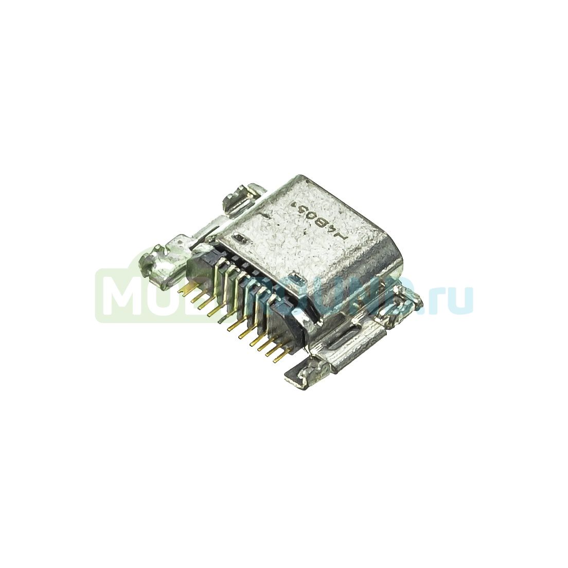

Разворотили капитально микро-usb зарядки, со стороны шлейфа вижу 6 конт. и доп-но слева 3 дорожки и справа две, уходят под корпус разъема и непонятно-просто дорожки, или к неким доп. контактам подходят?
"хитрый" разъем, или обычный 6-ти конт. там? что-то не попалось внятных фото...

Роман Гордеев, Скорей всего 10 пиновый двухсторонний, друг недавно искал кабель такой, в Костроме не нашел, заказывал из Китая. Я про то что уже не редкость применения в девайсах, особенно в навиг..

Заказать весь шлейф с разъемом и микрофоном-это напоследок уж, хотел узнать-может пересаживал кто только разъем.
Еще больше запутался-хозяин отдал кабель(утв-т что родной)USB-microUSB с кусками пластика от развор-го-там 5 контактов на микро , как они воткнули, если в отв. части 6 точно есть?
Разъем очень похож, как на фото:
Качнул сервис-мануал, разбираюсь

Добрался наконец до него. Удалось со шлейфа покалеченный разъем поднять, правда рванул дорожки, но подцепиться за фольгу-площадки смог(заодно убедился, что не все контакты задействованы). Посадил туда microUSB от сотика на 7конт. Там несложно осн-е дорожки(5) понять, просто по краям 2-е игнорируем(они в разъеме в виде укороченных конт-в, которые огибаются осн-ми и при зарядке не уч-ют)
Под микроскопом развел перемычками +, gnd. D- и D+ решил пока не разводить, не рискнул без схемы, с питанием-то там не промахнешься!
Подключаю зарядку(оговорюсь-не родную, только шнурок родной)
Меряю на батарее-набирает потихоньку и если включить-в % тоже отображает накопление заряда. А вот изображения нет, что зарядка подкл.!
Вопросы-искать родную зарядку? ID(4 конт. в микро) может влиять при зарядке? Фото чуть позже...

Наконец нашли родную зарядку, к этому времени нашел smd-резистор горелый в цепи, видимо когда вывернули гнездо-замкнули контактами, не редкость.
Сейчас показывает "батарейку с %", клиент согласился на только зарядку через разъем.
