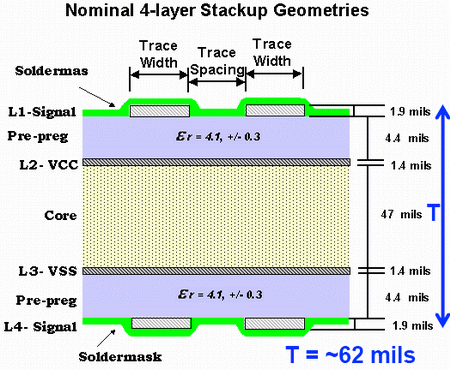

SBA
04/03/2009 12:23
Ну-ну...Если читал pdf по i910 , то должен был видеть разводку шаров. Для Spint Layout - веселая задача. А ежели и нарисуешь - где переходку заказывать и главное почем? На коленке такую не сделать.Потом ее надо припаять, и припаять сверху сам чип. Есть чем? Не уверен, что в итоге впишешься в 500....
СКС
08/03/2009 02:16
Всем доброго вечера.
SBA Привет.
Рад что ты заглянул. Давно не общались.
Постараюсь ответить на все твои вопросы,и на последок задать пару-тройку своих.
Ну начнём:
Даташит на 910-й читал,и досихпор переодически заглядываю туда.Разводку шаров видел,там даны все размеры.Немного терпения и времени,и у тебя внутри программы SprintLayout уже находится контактный рисунок ножек-шариков,в натуральном размере.

Про лвдс википедия http://ru.wikipedia.org/wiki/LVDS
Популярно о дифференциальной передаче сигналов http://www.williamspublishing.com/PDF/5-8459-0824-8/part.pdf (Джонсон, Говард В. Высокоскоростная передача цифровых данных: высший курс черной магии.)
Импеданс линии это волновое соротивление, омметром не померяешь (к примеру, телевизионный кабель коаксиал имеет активное сопротивление явно отличное от указанного на оплетке 75ом подмигивание ) Для передачи вч(свч) сигналов основным условиием является согласованность источника, линии и нагрузки (вот ее родимую можно померять омметром - если носит активный характер)
Геометрия дифф.пар в разрезе, расчет отдельная тема
