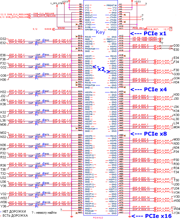

Ниже,если у меня получится ,я вложу рисунок-схему разьёма PCI-E16. С выводами (какие есть) у видеокарты Radeon HD 2600 512Mb GDDR-2. Красная линия -- есть контакт, синяя линия -- нет контакта, Знак вопроса --- контакт на видеокарточке есть --но в даташите мною ненайден.
ДОБАВЛЕНО 11/02/2009 22:11
Вот рисунок-схема.
pcie-slot-big(отсутствующие контакты как и HD2600.gif"
ДОБАВЛЕНО 11/02/2009 22:28
Вот рисунок !
ДОБАВЛЕНО 11/02/2009 22:55
Пришлось урезать рисунок,иначе я не мог его вставить.Попытаюсь вложить ещё вырезку с даташита 910GML,если получится, со всеми сигналами.
Подскажите,или хоть намекните "в какой степи" искать недостающие сигналы.

  pcie-slot-big(отсутствующие контакты как и HD2600.gif  73.11 КБ  Скачано: 9764 раз(а)

Сигналы что сверху уже есть на картинке,а вот сигналы с низу?
Table 13-18. Thermal and Power Sequencing Signal Group
Ball Signal Ball Signal
AE29 RSTIN# F5 THRMTRIP#
H10 HCPURST# J21 EXT_TS0#
AD30 PWROK H22 EXT_TS1#
J23 BM_BUSY#
А из этих сигналов, я не знаю какие соответствуют:
PRSNT1# \ PRSNT2# \ REFCLK- \ REFCLK+ \ JTAG3 \ JTAG4\
AD30 PWROK вроде похож на A11 PWRGD но я неуверен.
Если кто знает,подскажите пожалуйста.
ДОБАВЛЕНО 15/02/2009 23:37
Извеняюсь что ненаписал сразу, картинка (разьёма PCIe x16) мною была взята с сайта www.thg.ru/
И немного подкоректирована.

И так, советую покурить спецификацию на ПСИ-э, к примеру от судаhttp://www.mindshare.com/files/ebooks/PCI%20Express%20System%20Architecture.pdf
Далее, некоторые итоги: стандартный разъем пси-э содержит три интерфейса JTAG, SMBus и собственно PCI-E. Первый JTAG посути является инженерным, в видеокартах не исспользуется (не разведен), следовательно не следует заморачиваться. Через второй SMBus осуществляет мониторинг устройства как то инфа о пр-ле, температура, питание, обороты карлсона и т.д. и т.п., на некоторых картах не разведен, и без него жить можно. PCI-E - ну это основа, состоит из линии передачи данных(два проводника "-""+"), линии приема данных(два проводника "-""+") и клока(два проводника "-""+"). Количество линий приема-передачи определяют кратность интерфейса.
Питание, как бы все понятно +12в, +3,3в и 3,3в дежурки.
Сигналы PRSNT1# ,PRSNT2# присутсвия пси-э устройсва в слоте и собственно управления хотплагом. PRSNT1# сидит на земле материнской платы и соединен перемычкой (на пси-э карте) с контактом PRSNT2# определяющем кратность шины пси-э устройства. По низкому уровню сигнала PRSNT2# хост определяет тип устрйства (х1,х2,х4,х8,х16). Для набортных устройств, по понятным причинам, не используется.
Сигнал WAKE# для пробуждения из спячки-активный уровень низкий, видеокарта в спячку не впадает и сигнал не нужен.
Сигнал PWRGD, ну паувергуд он и в африке паувер гуд, системный сброс - активный уровень низкий где-то 150 милисек. более подробно смотри в книжке.
Вот вроде и все.
Практическая реализация внешней видеокарты. Достататочно много есть уже устройств (асусь, видок, дека) использующие подключение через разъем экспресскард. Стоят дофига, хотя непонятно почему?
Раъем экспресскард содержит два интерфейса ЮСБ и ПСИ-Э (СМбас не считаю), различия в питании (+3,3в, +1,5в для Экарда и +12в, +3,3в для ПСИ-Э) отбрасываем - все равно для видеокарты нужно организовать внешенее. Есть на Экарде в отличие от стандартного разъема пси-э сигнал запроса внешнего клока, так запросим его посадив на землю вместе с PRSNT# . Вот схема переходника
http://www.aeneas.com.cn/PDF/ex/PE3_schematic.pdf
осталось организовать внешнее питание.

2. REFCLK и есть клок шины пси-э, входной сигнал для карты пси-э
3. PRSNT1# нужно рассматривать с PRSNT2# (# - означает активный сигнал низкий уровень). Цепь выглядит так: земля (мат.плата) - PRSNT1# (разъем) - PRSNT1# (карта) - перемычка - PRSNT2# (карта) - PRSNT2# (разъем) - хотплаг контроллер пси-э (по замыканию цепи подает питание на карту конфигурирует кратность шины). Для интегрированных (набортных) устройств сигналы не нужны, т.к. они всегда присутсвуют и кратность шины известна.
По ExpressCard:
CLK(-)(+) = REFCLK(-)(+) идет с контроллера шины
PERST# = PWRGD
CPPE# = PRSNT# (сигнал PRSNT2# для устройства х1 не имеет смысла)
CLKREQ# запрос внешнего клока (т.е. сигнала REFCLK)

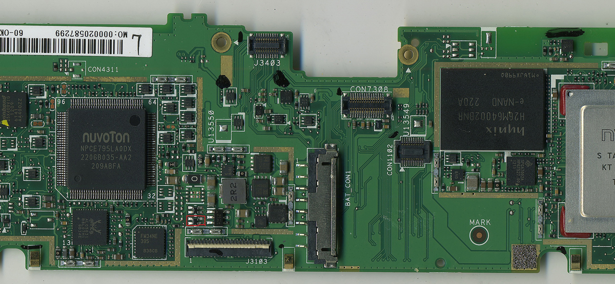

neo831 Никакой тут диссертацией и не пахнет. Просто сам подумай, если у меня получится, сколько людей (не покупая дорогущих 500-600$ внешних видеокарт ASUS XG и т.д.) захотят таким образом увеличить производительность своего ноутбука?
Хотя это и так уже можно сделать,по схеме что дал Уважаемый hood. Впринципе, имея на своём буке слот Экспресс кард, можно подключить видеокарту в режиме Х1. А заодно и убедится в работе такого подключения.
Но т.к. в моём буке такого слота нет, буду дальше пробовать
"Самостоятельно (нестандартно) подключить видеокарту к ноутбуку "
Сейчас ещё раз пройдусь по этому сайту в поисках схемы на свой бук, и если опять ненайду,то потом пойду в Гугл,искать там схему.

Опечатка (программа Sprint-Layout 50R).
SBA
Сообщения: 1293
SBA
Сообщение #20 От 04/03/2009 12:23 цитата
Ну-ну...Если читал pdf по i910 , то должен был видеть разводку шаров. Для Spint Layout - веселая задача. А ежели и нарисуешь - где переходку заказывать и главное почем? На коленке такую не сделать.Потом ее надо припаять, и припаять сверху сам чип. Есть чем? Не уверен, что в итоге впишешься в 500....
