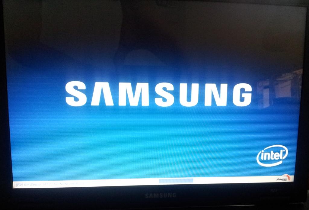

Samsung NP-R25S стартует одинаково, что при вставленной батарее, и без неё:
появляется фирменный синий экран, в центе которого большая надпись "SAMSUNG"
в строке состояния внизу экрана сначала где-то на 10% проходит индикация загрузки, а потом скачок на 60%, потом появляется индикация, что WLAN активен... ииии... и всё! так и висит часами... сумашествие
если нажимаю F2, то пикнет и появляется в левом нижнем углу "Please Wait...", но потом в таком же порядке - 10%, а потом 60%... и ничего рёв в три ручья
F12 даёт абсолютно такой же, т.е. никакой неодобрение
HDD и DDR2 менял, и на всякий случай почистил ВСЁ и заменил термопасту, но эффекта нет...
что мне делать?! как соскочить с этой мёртвой точки?! шок

intuitonic, В биос есть возможность войти?

нет же! пишет внизу "Please Wait..." и всё - висит...

надо бы винт снять\подкинуть мож на его детекте и затыкаеться было недавно такое
на слёт биоса непохоже-накрайняк батарейку биоса снять потом уже на программатор

как вариант с сидюка загрузиться при вытянутом и при вставленом винте если пройдёт загрузка то дело не в биосе однозначно было и такое даже где то моя тема есть на форуме

Сообщение #11 От 09/02/2013 20:23 цитата
не то ни другое не дало никакого результата! недовольство, огорчение
отключение и включение батарейки биоса - безрезультатно!
попытка запустить систему без винта также безуспешна...
всё также: стартовая страница зависает на двухтретях загрузки рёв в три ручья
куда же упирается запуск?! шок

значит остаёться шить прогером биос,искать микруху с наклейкой выпаивать
было такое на десктопной материнке тоже в биос не пускал-прошивка прогером помогла,правда был живой донор,вам же придётся ещё и дамп искать

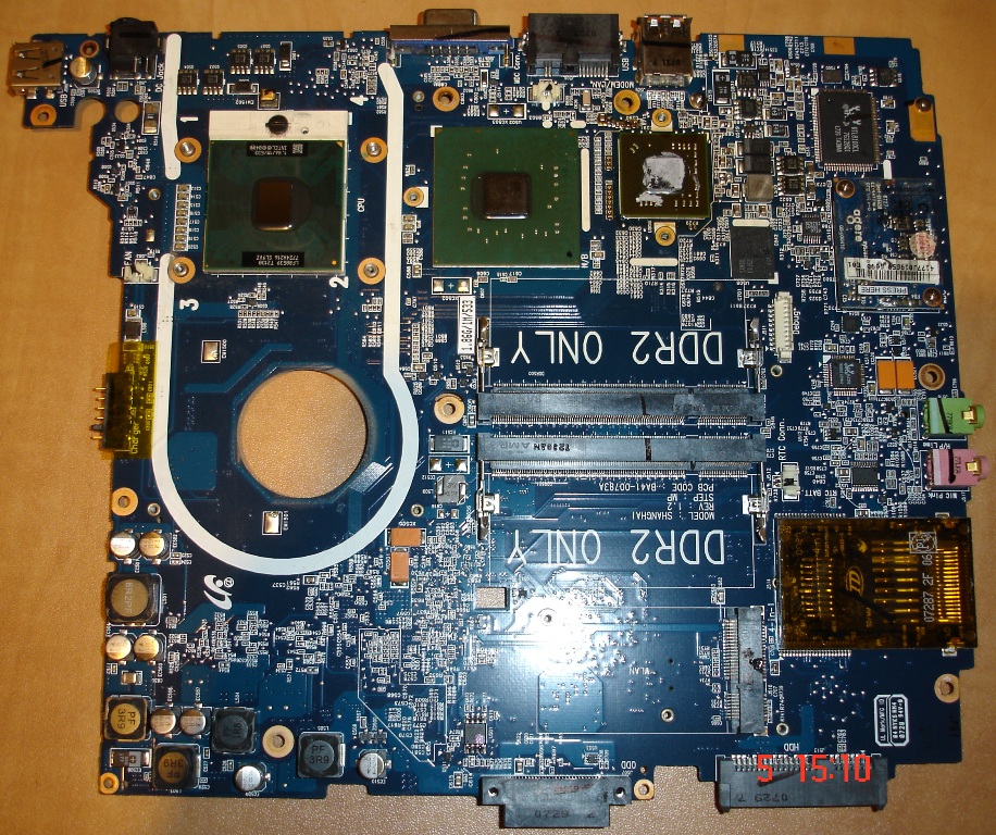

Был R20 с ТОЧНО ТАКИМИ симптомами. На пост карте при зависоне оставались все время разные посткоды. Завелся после того как дунули феном на север. Бук жив по сей день.

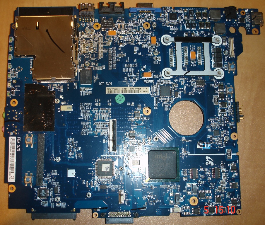

Сообщение #15 От 14/02/2013 00:01 цитата
Lightwriter, будьте так любезны, ткните, пожалуйста, "пальцем" (обведите, пожалуйста, красным) на север, чтобы я случайно не заблудился "в лесу" голливудская улыбка и не дул куда попало! смех
прошу, не сочтите за труд, сыграйте, пожалуйста, роль компаса! браво!
я знаю что такое северный и южный мост, но вот не хотел бы промахнуться...
зы фото взял с сайта nbookpart.com.ua

Слева на право проц(на панельке)северный мост и далее видео,южный с другой стороны платы думаеться не промахнётесь

n max, RS600ME - это он?
Сообщения: 17920
Сообщение #18 От 14/02/2013 11:46 цитата
да

intuitonic, Не вздумайте! Интеловский север так не лечится, щас вам на советуют убьете бук окончательно и побежите за новой матерью. Для начала БИОС перепрошейте. А лучше в сервис, вам дешевле будет. Там появился советчик и исчез на всегда, а вы будете деньги тратить на новую мать.

Если уж что и греть, то видяху. И на паяльной станции, а не феном.
