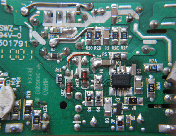

AC Adapter PPP009H Part#384019-002 s/n F3-07030469010D.
Нужна фамилия ZD1и R3(указаны стрелками). А если у кого есть схемка - буду весьма благодарен.

Гоша, не соединяются ли выводы R3 с 3 выводом микросхемы и истоком ключа? Цепь стабилитрона (катод не соединяется с 6 выводом микросхемы?) тоже надо отследить и разрисовать.

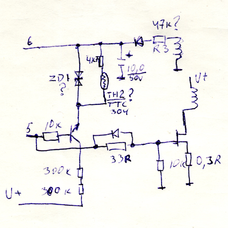

Срисовал часть первички. 5 и 6 - соответствующие ноги HP3D6, +U - с сетевого выпрямителя. R3 звонится 47К. Думаю, многовато. ZD1 - на месте, где стоял при тщательном рассмотрении видна зелёная полоска на клею. ТХ2 - что за зверь? Зелёный, круглый, как варистор или конденсатор. На корпусе написано ТТС, ниже 304. сумашествие

Резисторы, на схеме по 300кОм, надо думать R7A, R7B по 649кОм должны попасть на 3 вывод микросхемы. стабилитрон по идее должен быть на 15В, но он неправильно разрисован. TX2, на схеме TH2, терморезистор.
R3, если правильно нарисован, доли ома или несколько ом.
Что стоит с другой стороны платы справа от оптопары?
Гоша
Сообщения: 231
Гоша
Сообщение #7 От 06/02/2011 00:18 цитата
TE, резисторы на 3 вывод приходят. Рядом с оптопарой стоит терморезистор ТН2. по номиналу, я думаю, 300К. В схеме звонится 175К. Транзистор не той проводимости нарисовал. У него короткое Б-К, остальное - в обрыве. Сопротивление в базовой цепи цело, полевик цел.

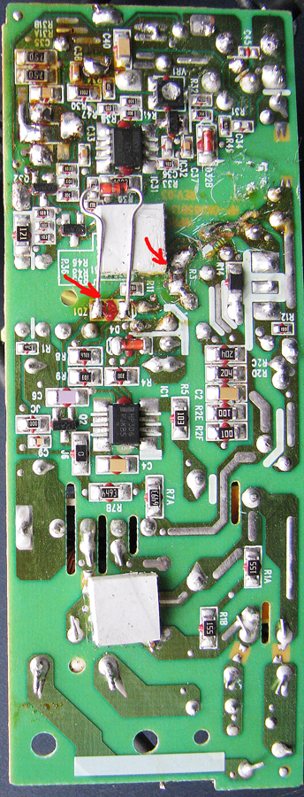

Сегодня попался такой же блок.
Сгорели R9, R10, R11, R12, R14, IC1,Q1, Q2 и выгорели две дорожки - земляная от токового датчика и цепь питания на первичную обмотку.
К тому же предыдущий ремонтёр, не знаю зачем, перепаял выходной шнурок наоборот, а R14 выпаял.
У Q2 оторвался кусок корпуса вместе с маркировкой, поэтому ориентировался по фото Гоши. R4 100 Ом, а не 33, но это не принципиально. На R9, R11, R12 выгорела маркировка, но имхо, номиналы выставил правильно.
R3 звонится перемычкой. ZD1 уцелел. Подал на него напругу через резистор, напряжение стабилизации на нем 14,85В, т.е. вполне можно ставить на 15В. Функция его защита по перенапряжению.
Разрисовал только горячую сторону.

Восстановил блок, работает. Перепаял всё перечисленное и ещё диод D4. R4 уменьшил до 33 Ом. Q2 поставил BC857B, маркировка 3Fp. Q1 поставил 2SK2645.
